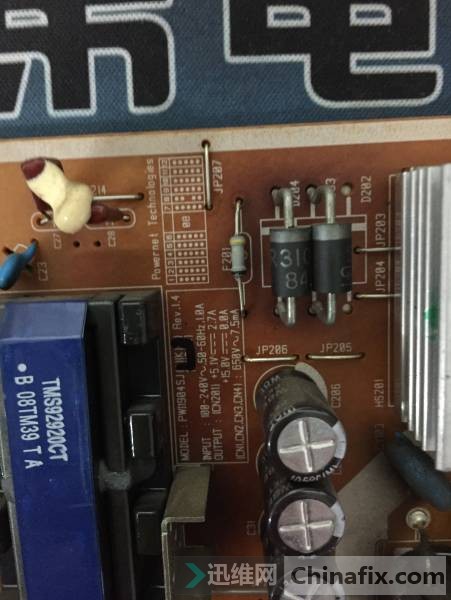

三星显示器维修
三星显示器维修
我看了下高压板供电保险丝,果真是他问题,因为我以前我在电脑城修显示器时候很多都是客户修过电容没有注意看那个保险丝,三星有好款都是这样,大家可以看一下图...
