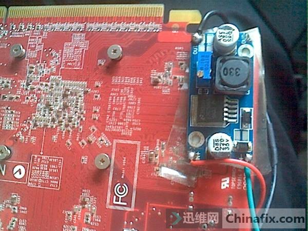

一张V星8500GT的显卡,核心有...766073但工作时电源模块很烫,1.5V电压也变成了1.4V,这样对显卡会有影响吗?还有可调电源模块要多大电流的合适?

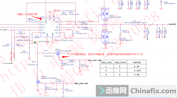

给拉低,拔掉PQ713则PU701正常工作输出显卡电压 电压值为0.7V左右。GPU_VID0、GPU_VID1受控于CPU,CPU是如何工作才会发出信号开启GPU电压的?GPU的电压在什么...
