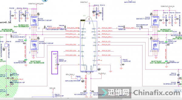

板子是纬创LZ57待机芯片TPS51123芯片发烫,供电正常,总开启正常,但是3V和5V的开启都只有2点几V。基准有2.8V正常是2V,3V和5V的线XD是4.4V,对地也有4,5百。...

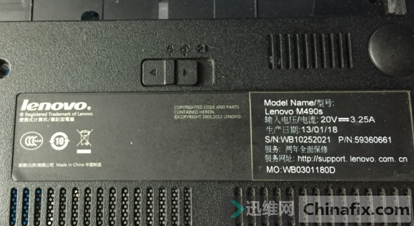

联想 lenovo M490s 待机0.25 待机芯片发烫
查了一下待机芯片1225c 发烫随即淘宝上买了一个1225c芯片 ...

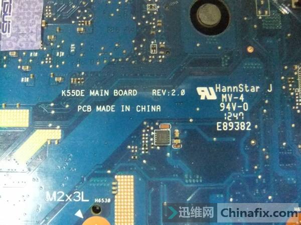

华硕K55DR 待机0.18 待机芯片发烫不触发维修
型号:华硕K55DR(机子底部型号)主板号图1 故障:待机0.18 待机芯片发烫 不触发 检修:没找到这个机子的图纸及点位,只能盲修了。客户现场要等着拿走说是老师要...
