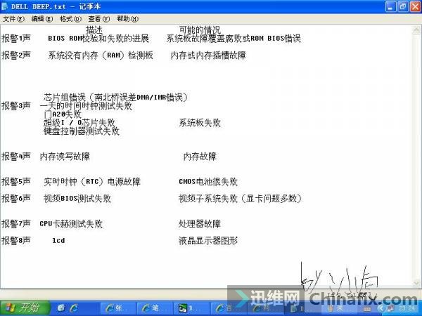

DELL N5030开机报七声警,不上内存,不上CPU 也报警,
DELL N5030开机报七声警,不上内存,不上CPU 也报警 BIOS刷了,北桥换了,有没有那位大师修到过的啊,

DELL 1320 开机嘟嘟嘟嘟嘟5声报警,已解决
今天接台 DELL 1320 ATI 4330 独显,开机报警嘟嘟嘟嘟嘟5声,无显,有时开机一分不到还掉电重启。拔内存报嘟嘟倆声,不掉电,感觉应该是到显卡了,LPC 上有几...

DELL N4010 开机不亮,有7声报警
开机不亮,有7声报警,板号09915-1 48.4EK10.011 DJ1 AMD DIS,售后说是CPU接口的问题,我按上CPU带灯测试卡测得251号的指示灯不亮,查看...

DELL M4010开机不显示,报警滴滴7声连响。秒杀解决
上午客户送修一台DELL M4010笔记本电脑,说开机不显示,报警滴滴7声连响。拿机器过来测试,先换内存试试,故障依旧。直接跟客户说主板显卡芯片问题,报价250元...

DELL 1020 开机报警7声维修
DELL 1020 开机报警7声维修
客户拿来后说是内存不过,开机报警。通电后报警,来续7声,换内存也一样,对客户说是本本的内存供电有问题。报价格后,客户同意,本子留下维修。客户走后直接...

DELL 11z P03T有时开机8声报警有时能显示
集成显卡本,CPU和北桥集成在一块小板上(LS-5341P),开机有时8声报警,有时能进系统,有掉电情况。8声报警有人说屏毛病,个人经验很多dell主板毛病都是8声报警...

DEll M4010独显 开机七声报警
DEll M4010独显 开机七声报警
DEll M4010独显 开机七声报警 看论坛上大家都认为是 北桥故障 北桥换了 CPU换了 内存也换 过 还是 依旧7声报警 最后BIOS也刷了 CPU供电 内存供电也都正常 郁闷中...

DELL M5010 开机8声报警
DELL M5010 开机8声报警
尽管8声报警,有时还屏显正常。不显时LCDVDD电压为0V,直接取3.3V,不显报警声依旧。该板集显,拆导热器以前加焊过北桥,依葫芦画瓢,将导热胶换为1.5MM铜片,...

DELL N5010 INTEL芯片组,开机7声报警,求助!
今天接修一台DELL N5010 INTEL 芯片组笔记本,开机7声报警,因为之前修过好多M4030 M5010等AMD芯片组机子7声报警基本都是北桥的问题, 对于INTEL芯片组的还是...
