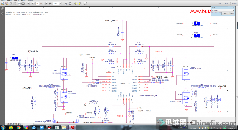

进水联想S40-70待机电压的简单分析
进水联想S40-70待机电压的简单分析
一台进水的S40-70,处理过后没有待机电压,EC没有供电是+3VALWP的SY8208BQ芯片LDO开启脚无电压,红圈处分压电阻PR402腐蚀断路导致 [/...

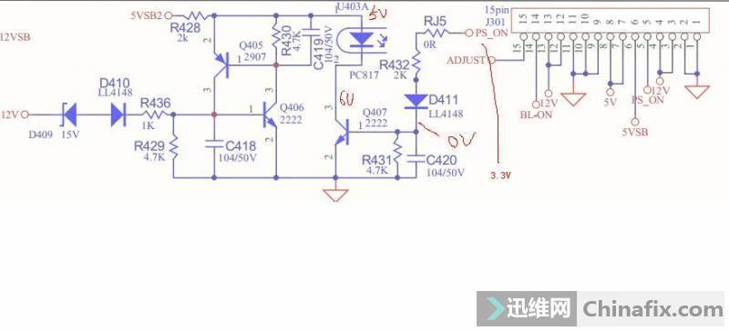

待机电压为什么这样?
待机电压为什么这样?
待机电压为什么这样?1790977插上电,5V 待机正常,但ps_on 无故有2到3V.插头没接任何东西

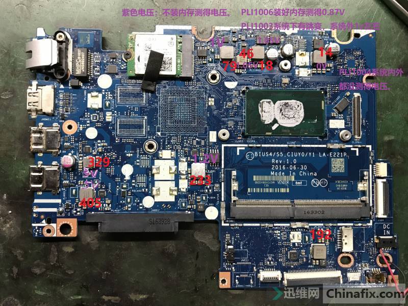

LA-E221P高清阻值和电压图,机器待机时3V5V都有
只能帮大家到这里。1790574 1790575179057617905771790578...

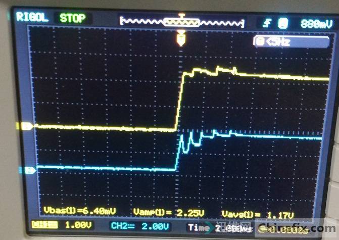

浅析2副正常的“PWM待机电压低波形“”——修复联想B...
和芯片后级短路保护的波形类似,可以看看自举波形,若都自举不足,说明这是正常现象,只是需要按开关后,才会自举成功,产生正常的待机电压。...

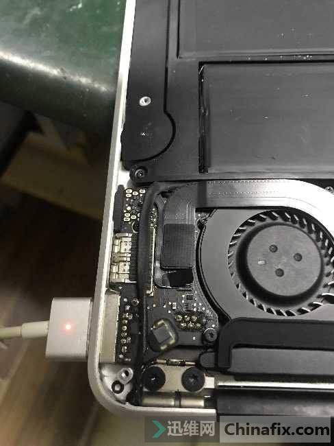

A1465绿灯不亮之待机电压不出
A1465绿灯不亮之待机电压不出
实测没有电压,这时候还是“看病"的过程望闻问切,果不其然看到这个地方有进水的痕迹177732117773191777322[/attach...
标签: 不开机   阅读全文

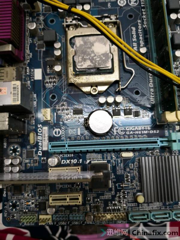

技嘉GA-H61M-DS2无待机电压
技嘉GA-H61M-DS2无待机电压
跑题了,分析一下:待机电压受控好几个电路,其它的我就不说了,故障最多就是P_EN这一路电平。这张块也是,Q56变质,更换后就有待机了 1769108[/...
