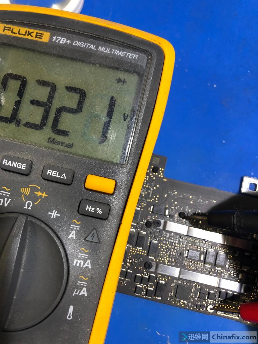

插电能升压,电流只有49毫安 图1

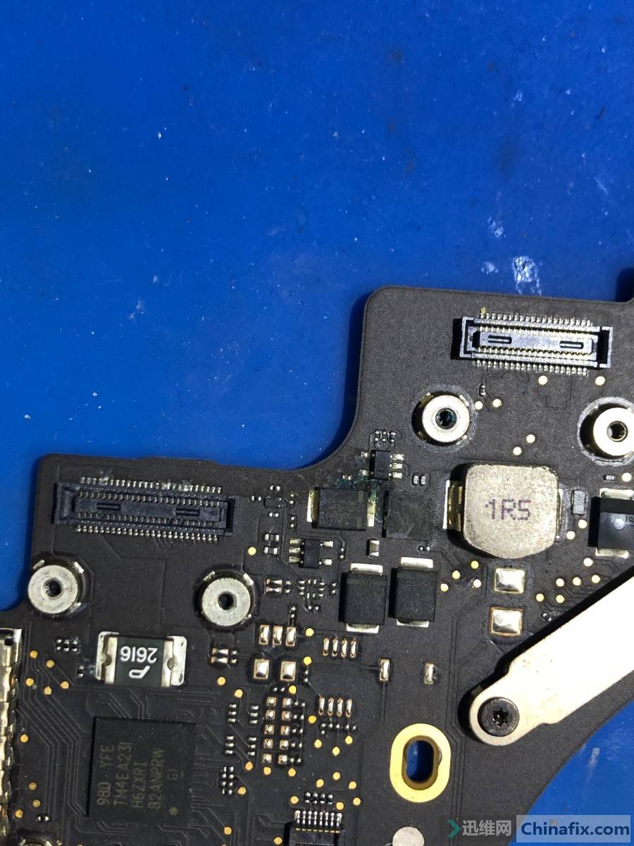

拆开发现进水不严重,也没有腐蚀氧化的地方,洗洗干净就好,图2 3 4
屏线口也进水烧黑了 图5
这种情况,大概率AUX引脚会烧坏,因为旁边引脚就是背光供电脚,测量AUX两根线的对地阻值都是206欧姆,图6 7
真是运气好,要是阻值不对,cpu就挂了,仔细观察主板发现一个小管子烧焦了 图8
位置是U8200,一个PP3V3_S5转PP3V3_SUS的供电管子,图9

拆除U8200,发现接地引脚都烧断线了,图12
再次测量PP3V3_S5对地阻值为321欧姆,阻值恢复正常,图13
再次测量PP3V3_SUS对地阻值仍然是0,图14
烧鸡大法伺候,最后还是怀疑cpu被烧坏,拆下cpu,并处理干净焊盘,图15
再次测量PP3V3_SUS对地阻值为429,恢复正常阻值,图16
