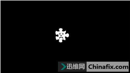

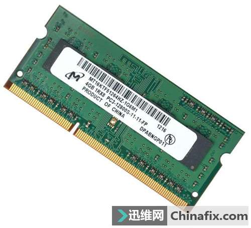

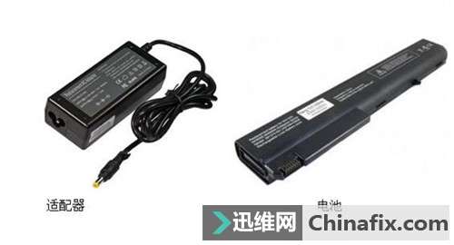

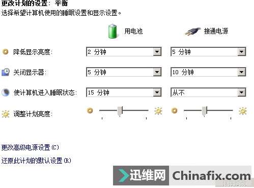

许多玩电脑的朋友常常遇到一些电脑问题而手足无措吧。比如,最常见的电脑黑屏故障,导致电脑黑屏的原因有很多,那么电脑黑屏怎么办呢?如何解决呢?下面给大家分享笔记本电脑黑屏产生的原因及解决办法,来解决电脑黑屏怎么办这一大难题。 造成笔记本电脑黑屏的原因分为硬件和软件两个方面,具体原因及解决方法如下: 一、软件篇 1、电脑黑屏怎么办——笔记本休眠 别以为这是小问题,有时候转动了笔记本屏幕或者离开电脑旁边很久后又或者不小心按到了笔记本睡眠键,笔记本睡眠键即为开机键按一下电脑就睡眠了。很多不懂电脑的朋友遇到这样的情况往往措手不及不知所措。如果电脑睡眠了您就按下开机键注意不要按得太久,超过三秒以上肯定关机了。还可以设置笔记本屏幕转动时或盒盖时永不睡眠。 解决方法: 控制面板→所有控制面板项→电源选项→编辑计划设置→使计算机进入睡眠状态为:“从不”。睡眠设置为永不睡眠或者设置自己想要得方式。 电脑黑屏怎么办 图2 2、电脑黑屏怎么办——电脑系统被破坏或中毒 如果电脑系统被破坏或中毒引起的黑屏,这个好判断。直接重启开机进入bois界面或按F8看看能否进入安全模式,如果开机能出bois界面或能进安全模式就说明硬件本身没有坏,只是操作系统问题。 解决方法:重新安装操作系统问题就可以解决了。 BIOS界面: 电脑黑屏怎么办 图3 黑屏: 电脑黑屏怎么办 图4 二、硬件篇 一般能导致笔记本黑屏的最常见最关键的几个硬件有电源、液晶显示器、内存条、硬盘、主板等。这需要我们来一一排除。由于笔记本比较精密,拆卸比较复杂,一般自己动手都是比较困难的,但是我们可以先自己查出原因再拿去维修就可以省下不少钱或者觉得比较简单点的自己动手维修。 1、电脑黑屏怎么办——电源 首先,来检查电源,看看笔记本电池是否有电,电源插头是否插好,这只需要看电源指示灯有没有亮,如果没有外接电源,先用外接电源插好。由于笔记本电池没电也会导致黑屏。所以,第一检测电源是否有问题,笔记本电源本身有问题就算插上外置电源也会黑屏现象,所以我们要先把电源拆下来,然后再插电源,如果外置电源一插上开机都正常就说明笔记本内置电源坏了,自己买一个新的安装好就OK了! 电脑黑屏怎么办 图5 2、电脑黑屏怎么办——内存 如果电源指示灯一直亮着外置电源也插的好好的,就说明电源没问题。这时候仔细查一查笔记本散热风扇口是否有风,硬盘指示灯是否亮着。如果散热风扇,硬盘都没问题,就重启电脑开机,耳朵仔细放到笔记本上听听是否有“滴”的一声,还是一直“滴滴”声,如果一直有滴滴报警声那可能笔记本内存条松了,打开笔记本自己重新插好。一般来说,内存条是很不容易坏的,笔记本内存条松动的几率也不大。 电脑黑屏怎么办 图6 3、电脑黑屏怎么办——显示器 上面几步都排除了,就要检测显卡或者液晶显示器的问题了。 首先我们需要准备一台外置显示器,是台式的最好。用外置显示器连接到笔记本外置显示接口,这根线就是平时台式机显示器连接主机显卡接口的那根线。如果外置显示器连接笔记本后,启动笔记本电脑,如果外置显示器显示一切正常则说明笔记本主板、CPU、硬盘、显卡、内存条都没问题。那就是笔记本液晶屏幕的问题了。笔记本液晶屏幕坏了有以下几种原因:一是液晶LED屏幕问题,二是液晶屏幕连接主板上的显卡接口或者线路出问题了。如果这样的问题出现了,建议大家不用自己弄了,直接找售后或者维修站点检测,如果可以修好尽量修,不能修就换一个新的显示器屏幕。 电脑黑屏怎么办 图7 4、电脑黑屏怎么办——显卡 如果外置显示器不能显示出东西,则说明主板或者显卡坏了。一般来说硬盘坏的几率要小得多,基本可以说是显卡坏了,显卡烧坏或者显卡连接主板的线路坏了,因为现在笔记本显卡都是焊接在主板上面的,显卡坏了就意味着换主板了。不过如果只是焊接的地方接触不良可以重新焊接就行了。 5、电脑黑屏怎么办——笔记本温度过高 可能由于笔记本温度过高,又经常玩游戏而笔记本散热性能又不好,会出现显卡温度过高直接性黑屏、花屏。这个时候赶紧关机,拿去检测看看显卡是否已经烧坏了,如果显卡没有被烧坏则只需要把笔记本“洗洗澡”也就是全面去灰尘,重新清理排风系统,涂硅胶,换电风扇。 总之,遇到了笔记本黑屏一定不要慌张,我们要先一一排查到底是哪里出问题了。知道哪部分出问题就对症下药找到解决方案再一一实施!不要一遇到这样的问题就自己动手拆机,此乃得不尝失,不能因为一点小问题从而引起更大问题! 通过以上笔记本电脑黑屏的原因及解决方法的详细介绍,相信各位已经知道电脑黑屏怎么办了吧!希望本文的分享能帮大家解决电脑黑屏的问题。想了解更多电脑维护、维修知识,来访问迅维网! 我是迅维网的编辑:晨洋宝贝,主要负责”软件“”硬件““网络”栏目的编辑工作,想参与”软件“”硬件““网络”这三个栏目的朋友,请加我QQ:3309792477,或发邮件,邮箱:zll@chinafix.com.cn,谢谢!
