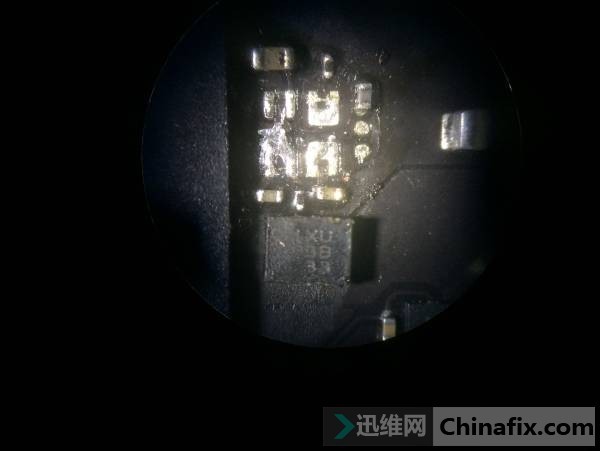

今天接到一个ipad5不充电.以前修过多是尾插坏了,没当回事.速度换好尾插,上电还是不充电,好拆下主板,换好usb芯片,还是不充电,一点反应多没有,也不提示充电...

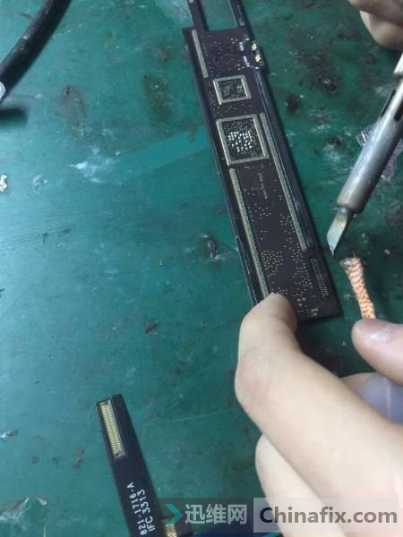

接了一台ipad5解ID,拆下硬盘连电脑进不了刷机模式,测了电流才发现不开机,这是什么原因?会不会是把旁边的充电IC不小心吹坏了造成的?

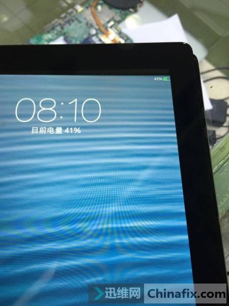

机型:ipad 4故障:不充电。充不上电 维修过程:客户拿来时候充电有显示充电,苹果logo出来后一直重启,换了电池可以充,但是无法冲上去,一直停留在40% [attach...

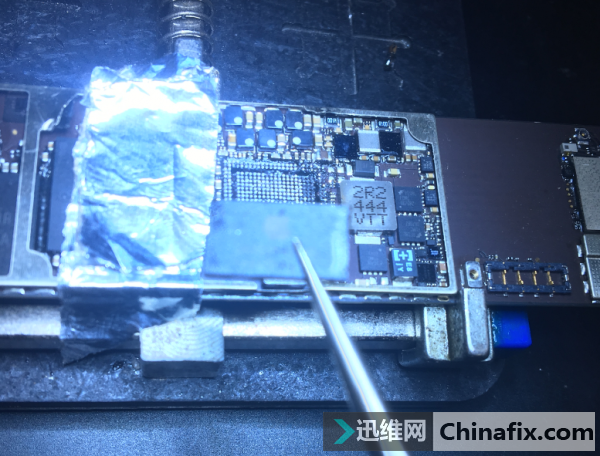

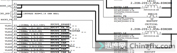

客户拿来机器反映一下情况 经过测试尾插充电5V有 证明尾插好使 经过点位图和图纸查阅发现可能是电源管理芯片U8100旁边电感L8128短路。心情愉快啊 迅速拆掉电感!...

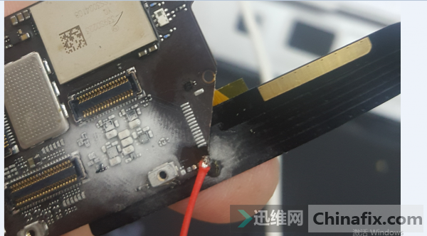

ipad5 不充电(天天修笔记本,偶尔来个平板还是不错的,客户反应是向上掰就可以充,更换尾插解决 (尾插是焊在板子上的1455708

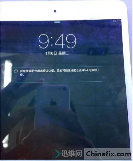

mini1不能充电维修案例机器型号:iPad mini1故障现象:iPad mini1不能充电充电显示提示:此电缆或配件尚未经过认证,因此可能...
