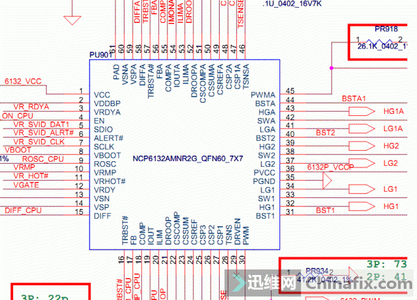

E430无集显供电
E430无集显供电
芯片ncp6132a有CPU供电,无集显供电。修蒙了知道怎么查了大神来指点指点》》》

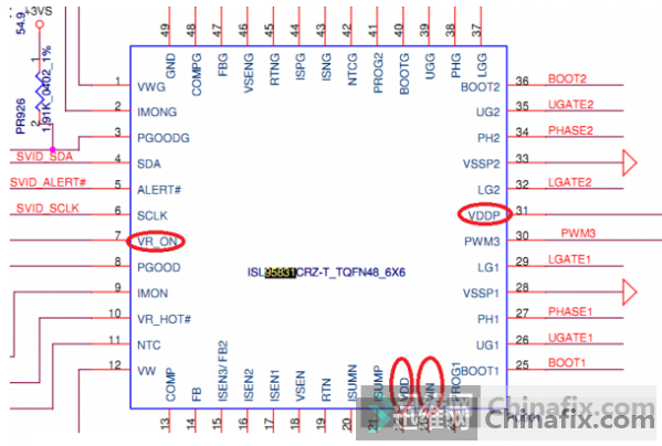

小白维修HM65没CPU集显供电,供电搞定,还是不显示
5V电感,电压正常,其他电感也都测了下,只有CPU和集显供电没有,其他貌似都正常,那就检查CPU供电芯片吧,这个CPU供电芯片是ISL95831, 959481...

G470集显没有供电,其它都有
G470集显没有供电,其它都有
我把95831的24脚步的电阻拆掉了,集显就有电压了,为什么会亮屏,各位大神可以指导指导小弟我。假如能亮,不要那个电阻可可以。handshake

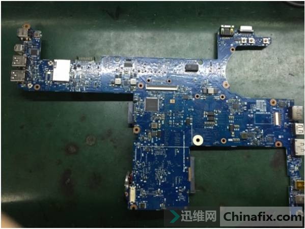

HP-G4独显机不出集显供电,故障点不是很常见!
万用表测试了全板各大电感供电,除了集显供电,全部都出来,由于是7系列的机器,集显供电要在跑码过了内存后CPU才会再次发现SVID信号,从而控制产生集显供电;...
