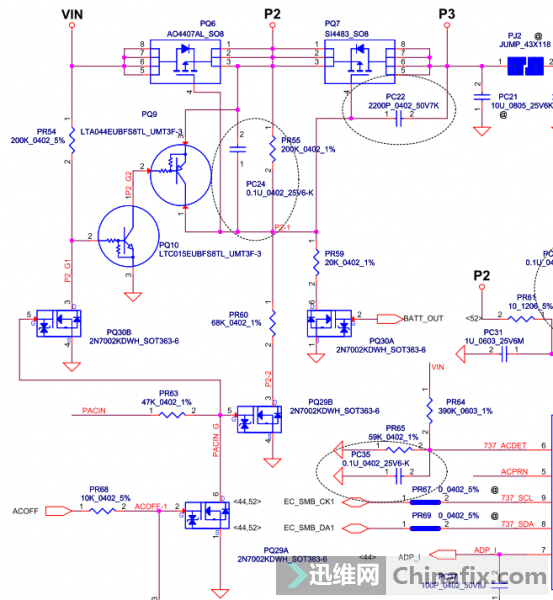

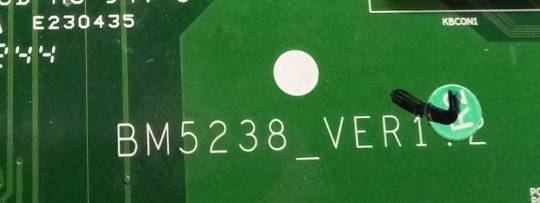

联想N480 板号:BM5238 VER1.2
适配器电压19V经过接口VPJ1再经过保险VPF1后到达双P沟道MOS管Q3655第5,6脚。MOS管Q3655第2,4脚经过电阻R5510和R5511分压后Q3655第2,4脚得到一个13V左右的电压...

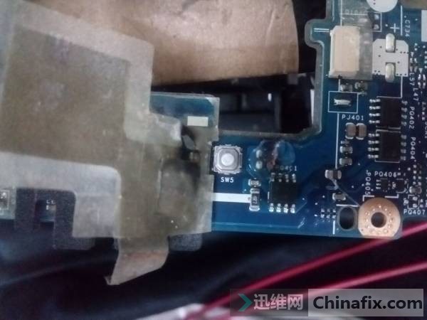

奇葩故障:联想B470单用电池不识别硬盘,逗比维修。
我拿过来开机一看是检测不到硬盘,反复拔插后依然发现不了,于是换个硬盘依然是一样 发现硬盘有转动心想电压应该没问题,然后全部拆开后发现除了供电还有两组...

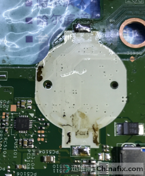

无图无点联想S41严重进水速修
无图无点联想S41严重进水速修
大佬,大佬跟我说这两个电阻看焊盘可能是检测适配器电流的,直连搞定,充电也正常了。1545191[/...

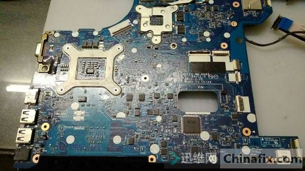

联想g50-45 版号nm-a281 rev1.0 独显改集显,超多故障...
取掉适配器,可以正常工作,重新开机。也能正常使用。 好吧,拆下来换网卡,网卡我前面一起发过,...

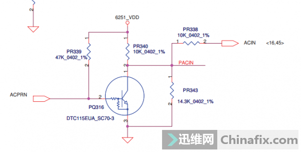

联想Z470不触发维修
联想Z470不触发维修
ACIN就要大于2.048V,测PU3的2脚为0V,VA经过PR178和PR175分压后给PU3的二脚做适配器检测信号,正常是3.6V的高电平,这里是被PQ5拉低了,PQ5的2脚这时是高电平,...
