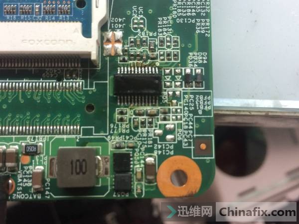

联想E550,I5,单CPU,独显,最初故障是循环掉电,0.06-0.25-0.06.,刷BIOS后不再掉电,电流停在0.45,屏有反应,不过是黑屏,测屏的LCDVDD有3.3V,拔掉内存会...

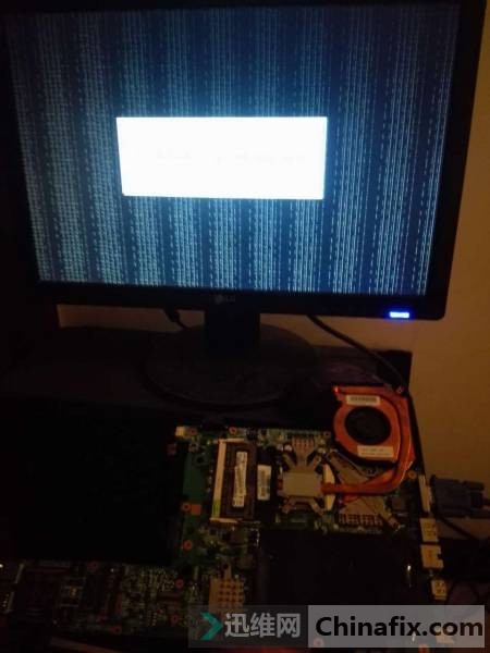

联想E40内接黑屏外接花屏克服黑胶一例
联想E40内接黑屏外接花屏克服黑胶一例
机器:联想E40 板号:DAOGC5 故障:内接...联想E40黑屏专题:...

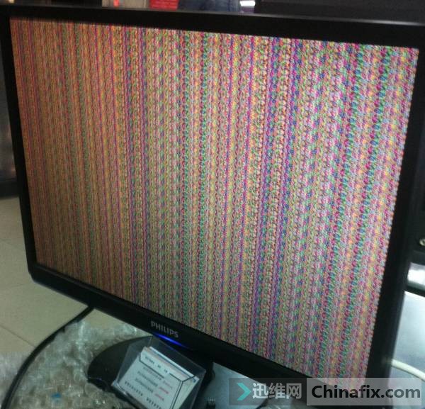

联想E40 内显黑屏外界花屏
联想E40 内显黑屏外界花屏
朋友一台E40 I3独显 的机子 内显黑屏外界花屏954028如图所示 花屏的还算比较有规律 拆开一看是带黑胶的 有点打触 在论坛上看了一 这机子也算是...

联想E40如果是AMD的,大家都知道显卡空焊是通病,但现在发现Intel的主板 加电0.4左右掉电的问题是PF10坏(在内存的纸贴下面)、已修5台一样的了最后发现是1.5...
