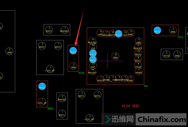

故障:上CPU 掉电CPU 就不掉!故障 锁定在CPU 供电!不CPU 测量 电源芯片的供电 发现 PVCC 只有1.4V 不正常!1057383相连的PC29 腐蚀 ...
