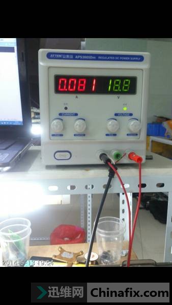

HP1000-1212 插内存跑到1.0掉电不插内存直接到0.6不动
现在上内存触发从0.5跑到1.0掉电。不上内存直接0.6卡在哪里了。这个应该怎么测呀。电感电压全部出来了BIOS也刷过了 桥也换了2个都一样,。没思路求各位给点思路

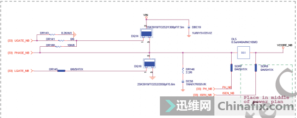

上下管不良引起的,上真CPU内存掉电故障
是AMD芯片组,上电时序是内存供电-CPU供电-南北桥供电-总线供电。经查内存供电产生的1.5V电压到南北桥旁边一个场管的D级(S级产生1.2V电压)。打了下该场管对地...
