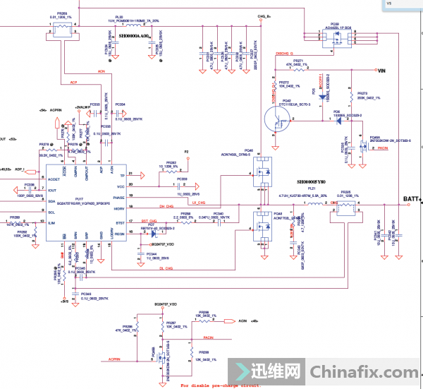

联想Y400S同时外接电源和电池大短路故障维修
检测PQ39是好的,电不插电池查PQ39的4脚G极为3.3V,不对嘛,应该为19V嘛,再量PQ42反相器2脚电压为0V,对嘛,这里电压没有,那PQ42的1脚就为低电平PQ39G极就是...

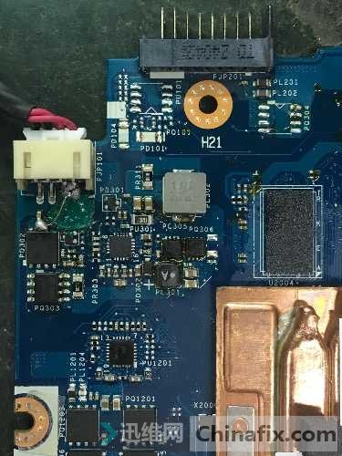

X450CC装电池短路
X450CC装电池短路
保护隔离MOS管烧穿,更换修复。

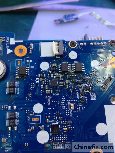

g510带电池插电源短路
g510带电池插电源短路
版号la-9641p pq304短路

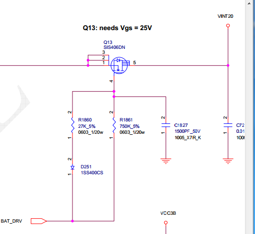

THINKPAD X250单插电池和适配器都好使 一起插就大短路
X250单插电池好使 单插适配器也好使 先上电池 再插适配器第一次正常 拔下适配器再插就大短路 Q13换了不好使 c1827换了不好使 发出BAT_drv的联想芯片也换了 还是...

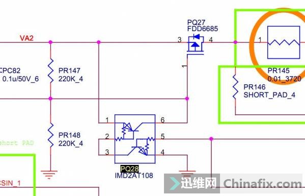

acer 4738zg zq9保护隔离不过 同时接电池大短路
电池再接适配器大短路。单用电池仅存的一点点电还可以稍微触发下。呵呵,这不一般就是p管的问题嘛 遇到多了 充放电切换不正常引起的嘛。但是测试了两个p管 都...

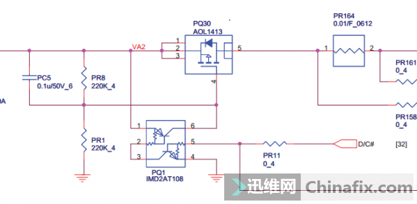

说说电池和适配器同时插大短路的维修
说说电池和适配器同时插大短路的维修
单用适配器正常,单用电池正常,电池和适配器同时插大短路,想必大家都见过不少了 也有很多人都知道多数是因为电池隔离管问题导致,如果拆了不短路,换一个即可...
