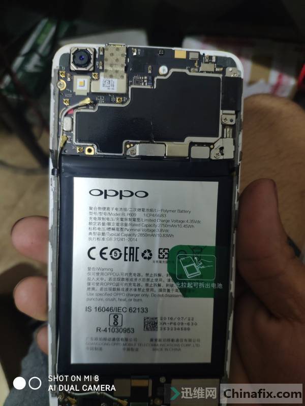

OPPO R9SK不开机按开机键无电流反应,开机触发有1.8V...
196)]开机有电压,按开机没反应摔得这种首先处理电源先关。[color=rgb(68, 114...
