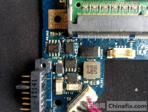

故障描述:用电池可以开机 外接电源开不了机。用测试电源测试电流0.045A,按开关电流数值不变。我用镊子短接了一下PQ302的S,D两级电流瞬间跑到0.240,A,再次按...
标签: 保护隔离电路   开不了机   阅读全文
