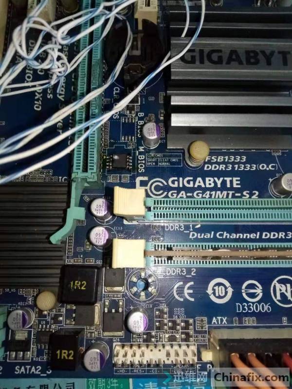

一块技嘉GA-H61M-D1的维修
一块技嘉GA-H61M-D1的维修
插电电源自动上电时间有点长(绿线给电容充电正常预料中),关机时间也有点长,换了一个1000uf的电容,试机插电风扇转一下停了,触发上电点亮正常使用,关机时间也...

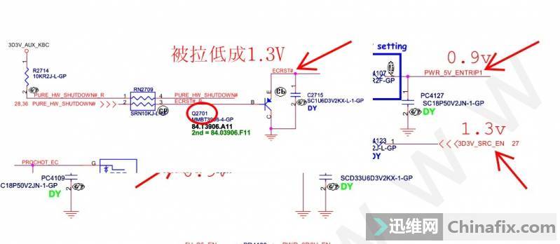

IN_OC#正常低电平和LID高电平EC会自动发出PS_ON_EC,不插内置电池华硕一般会自动开机的 +3VA阻值正常电压也正常,怀疑EC...

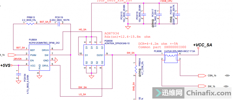

接手后呢,插电开机确实跟客户描述的一样,能点亮一段时间后自动关机了,但是跟以往的情况有所不同,此机的掉电是直接掉到底,电流掉成0....
