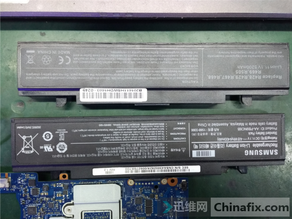

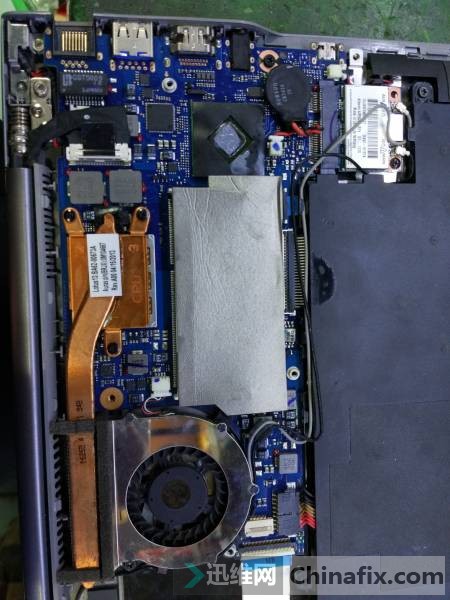

遇到一个三星笔记本535u3c用电池不开机用可调电源正常...
哪位大师遇到这个情况电池有电就是不开机 充电芯片是bq735 帮忙看看
