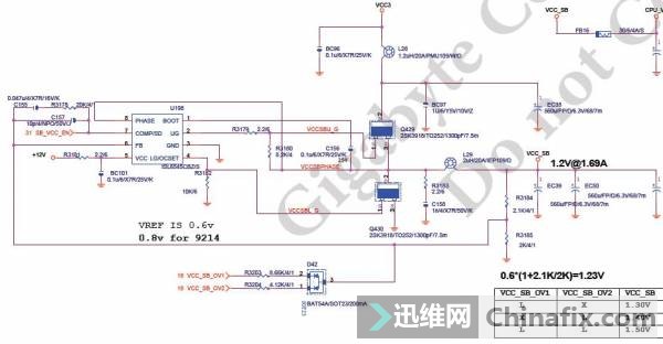

技嘉GA-MA785GT-UD3H复位灯常亮维修
上检测卡RST复位灯常亮不跑码,无头绪。只能先测各大供电看看情况了,测得内存供电1.6V,CPU供电1.1V,南桥1.2V,测到北桥下面那组MOS管时发现情况,只有0.26V,...

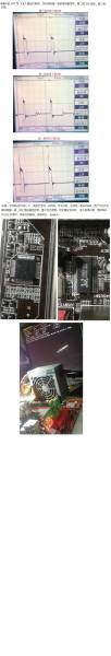

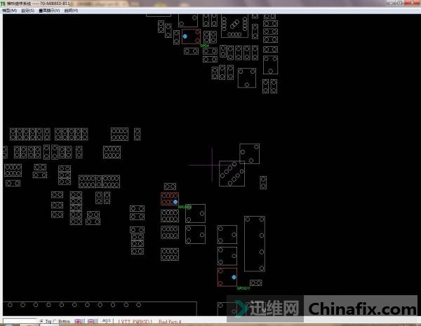

迅维维修部案例发布 映泰 880 TA880G HD ...复位灯常亮
触发通电之后复位灯常亮(无复位信号),测内存供电,显卡供电,桥供电,CPU供电,总线供电正常,根据AMD880...

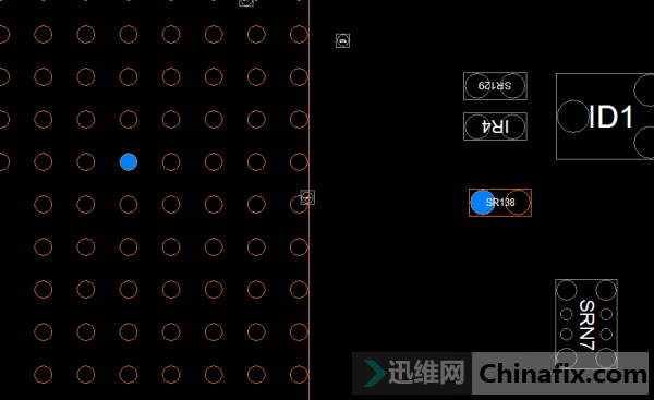

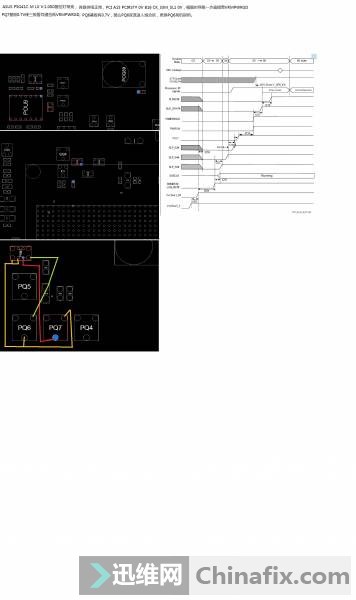

ASUS P5G41C-M LX V1.00 复位灯常亮
ASUS P5G41C-M LX V1.00 复位灯常亮,测量PCI A15 0V.测VRM_PG 0.62V偏低,P-VRMPWRGD 0.62V,PQ7 C极0.62V,B极0.05正常,看来是供电问题,更换排阻PRN1一路走...

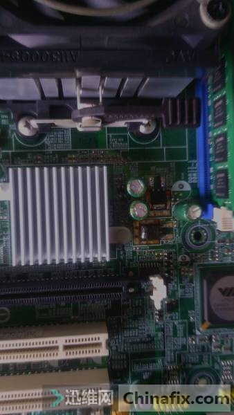

技嘉m2vle-rh检测卡为00复位灯常亮
既然复位灯常亮主板没复位,根据供电-时钟-复位的原理先检查cpu、内存、桥等的供电 最后量到桥的管子的时候有输入没输出,果断的把上下两个管子换掉,开机显影
