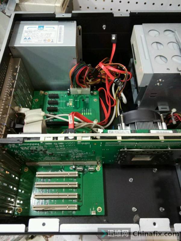

工控机开机卡第一画面求助
工控机开机卡第一画面求助
提示糸统时间不对,可是键盘动不了,不知怎么设置17530691753070

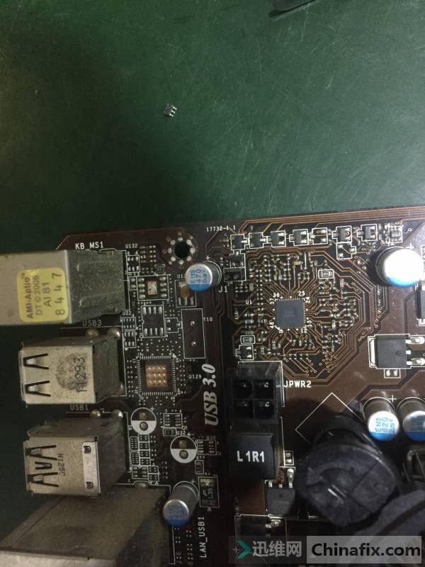

V星MSI PH61-P33(B3)开机卡在画面。屏显示右下角99.已...
V星MSI PH61-P33(B3)开机卡在画面。屏显示右下角99.刷BIOS无果后。查外设电路,USB PS/2等等。查得PS/2旁4个电容对地阻值其中一个不正常,拆掉U132后阻值正常,...

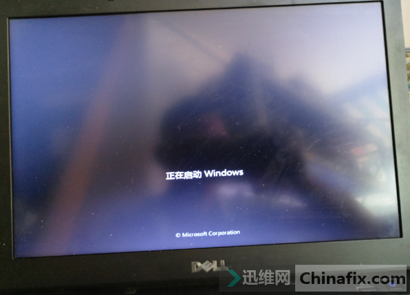

戴尔E6410笔记本开机卡画面
戴尔E6410笔记本开机卡画面
戴尔E6410 板号:LA-5472A 开机能常显示 进入系统就卡在WINDOWS 就卡在这画面了 硬盘 内存 散热都换过和弄过还是那样 就想是不是BIOS问题拆机一看CPU...

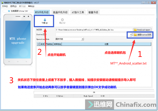

乐视2 卡开机画面 刷机无效
乐视2 卡开机画面 刷机无效
乐视2卡开机画面 不进系统,刷机无效

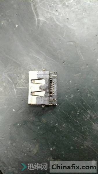

vivo x3t卡在开机画面,请问是什么故障啊
vivo x3t卡在开机画面,请问是什么故障啊,我也用了e mmc,还是一样的问题。

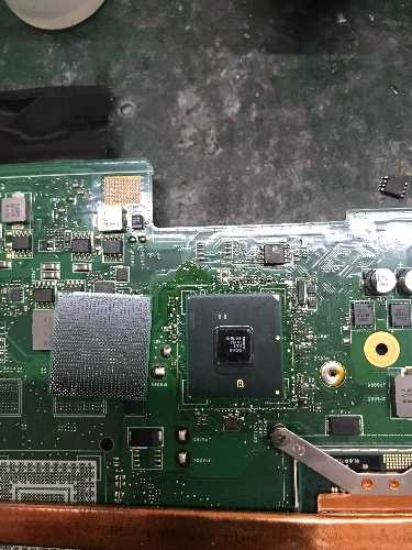

V星笔记本卡开机画面
V星笔记本卡开机画面
机器来的时候没修过 卡在那里 于是加焊南桥 还是不行 求助 是哪里问题
