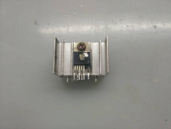

一台三星 913N显示器 电源芯片炸了
一台三星 913N显示器 电源芯片炸了
一台三星 913N显示器 不通电,拆机看见六个退的电源芯片炸的不成样了,看不见型号,现在测量发现其它没什么问题,我想请问下各位这个显示器用的什么型号的电源...
