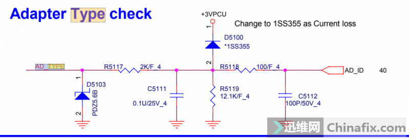

惠普TPN-Q173版号 DAG35AMB8E0插电源灯亮不触发
惠普TPN-Q173版号DAG35AMB8E0插电源触发电源指示灯闪一下,这款机子是要原装电源才能触发上电的...

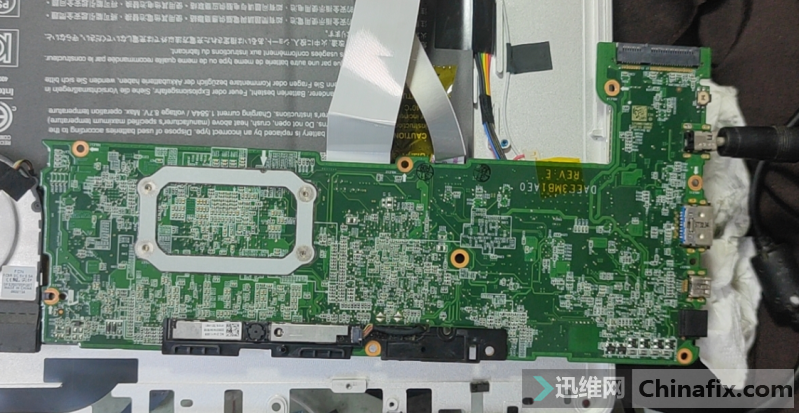

宏基p3-171板号DAEE3MB1AE0触发不上电,通病,带图纸...
论坛很多说法,都没人发出图片标出在那里,找死人哦。2094624 20946252094626...
