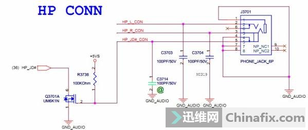

今天遇到一个耳机有声音,外放没声音的,按照自己的...
这样不插耳机时G极为高,场管截止,总控为5V高电平,外放有声音,插上耳机时,G极为低,场管导通,将总控的5V拉低,中间隔一10K电阻所以不至于将功放主供电的5V...
