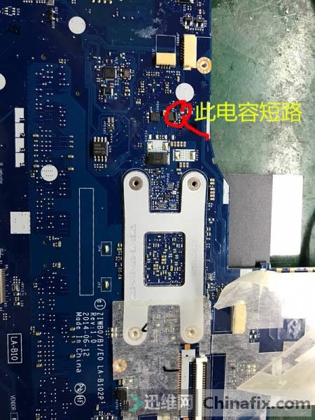

联想V470c大短路维修一例
联想V470c大短路维修一例
品牌:联想机型:V470c故障:插电大短路 拆出主板直接对公共点打阻值1535056,阻值...

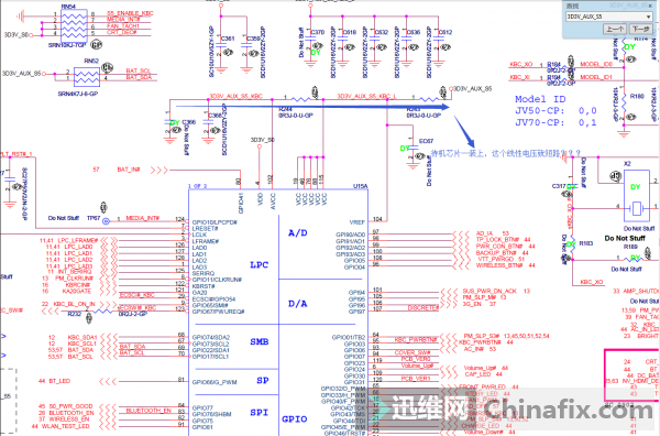

hp 8460p 3v线性电压短路
hp 8460p 3v线性电压短路
发现了新大陆{:4_124:},3v线性电压对地了,3v线性电压是通ec,ec应该坏了,然后烧下板,果不其然ec发烫,坏了。...

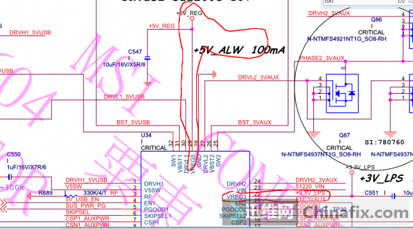

联想V370短路 笔记本开不了机维修案例
芯片坏一般不会输出如此有代表性的电压,应该是某个芯片导致3-5V供电短路。用万用表一戳线性3-5V,果然短路了。[color=rgb(255, 255,255)...

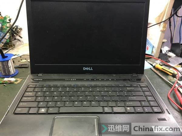

DELL VOSTRO V130 公共点短路刮骨疗伤维修
电流为5A,明显公共点短路,报价,客户同意修,拆机,裸板,拿万用表,点了一下公共点短路,直接烧机大法,烧了好久都没发现那发热,最后把可调电源开到4v这就...
