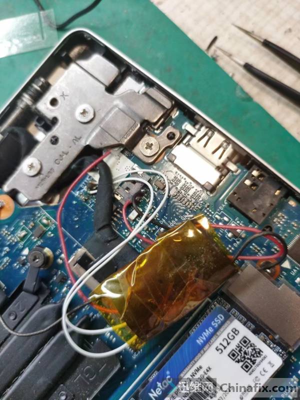

联想小新Air14 2021 LA-K321P的5V短路问题
拆开没发现明显烧坏的元件,就拆下主板,发现背面的UT1烧了,就在论坛搜了下,发现是LA-K321P的5V短路通病,就用pd充电头+type-c功率计+拨码ch224k先设置成5V...
标签: 开不了机   笔记本   芯片   通病   阅读全文
