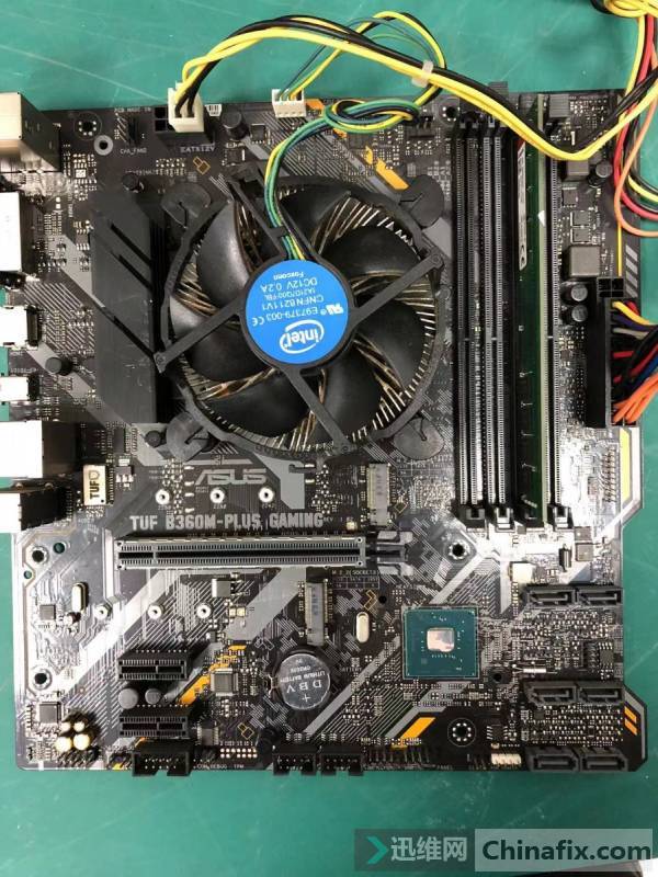

2173917既然不触发,那查主板待机条件 先查RTC电路 由于没有图纸 简单的量了下 裸板纽扣电池有3.0V 开关针0V CLR_COMS中间针3.0V 都正常 然后...

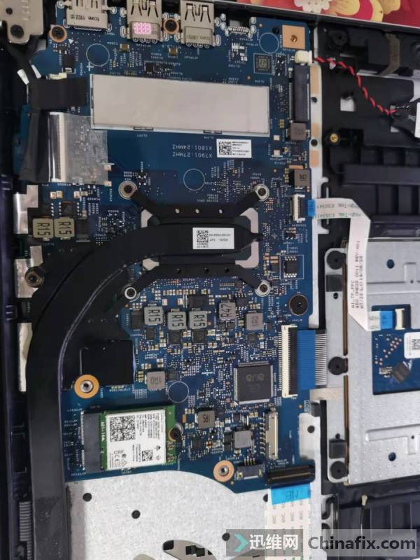

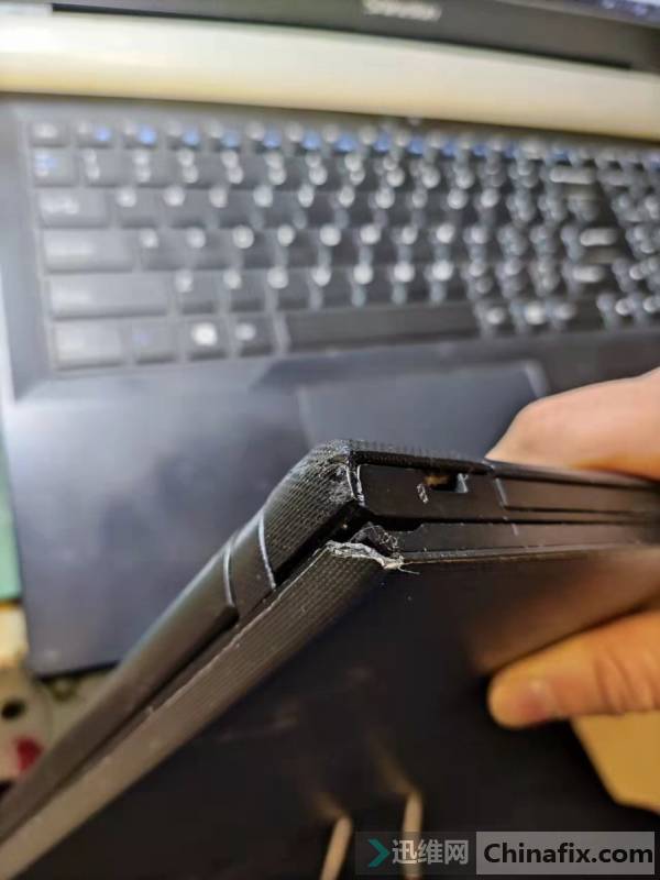

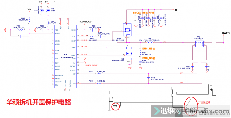

客户自己清理散热,说电池打火之后就不触发了。机器不记得型号版号是GA401IV REV1.4 接到机器确实不触发,待机0.03,没找到图纸,只能根据客户描述判断。排除...

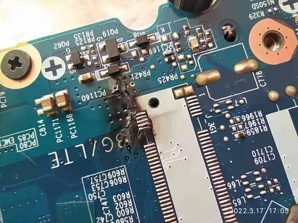

仔细观察主板,发现有腐蚀的地方没有清理干净,再次清洁主板,然后加电测试,发现坏了,怎么也不触发了,电流一直停在93MA。新的发现是电流是由10几MA跳变到93停...

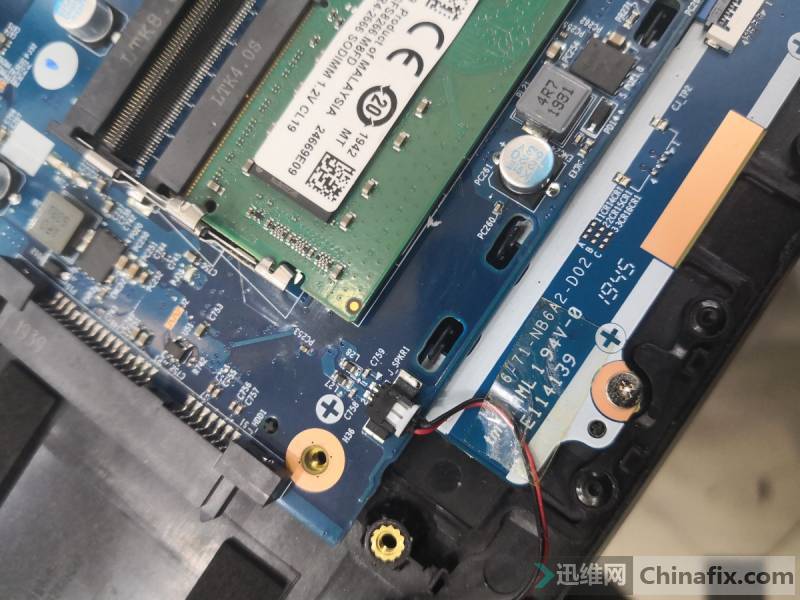

机器拿来开机显示,这种机器用转换头不开机看了电流,但是拔掉小电池的话用转换头可以自动触发,拆开拔掉小电池之后看电流1.2-1.4跳动然后拔了内存电流0.7...
