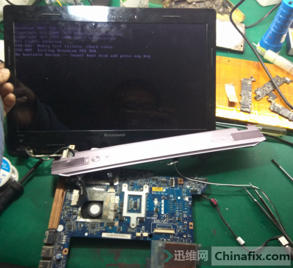

联想S410 独显改集显
联想S410 独显改集显
前几天同行送来一台联想S410...灵动一下看能不能改成集显,于是断开独显主供电。装好上电试机。开机了。还真可以改成集显。为了减少工作了跟客人说好。此机维修OK.

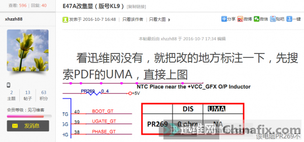

求:联想E47A改集显(版号KL9)去独显 改为 集显 的...
~E47A改集显(版号KL9)去独显 改为 集显 的具体方法。用加悬赏分或者传给我文件,发红包或淘宝买都成-我手头有 ...

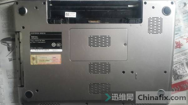

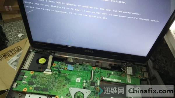

DELL N5010笔记本独显改集显,外置VGA接口不能用
N5010 INTEL独显改集显灰屏注意事项以及1225322502的贴子:...

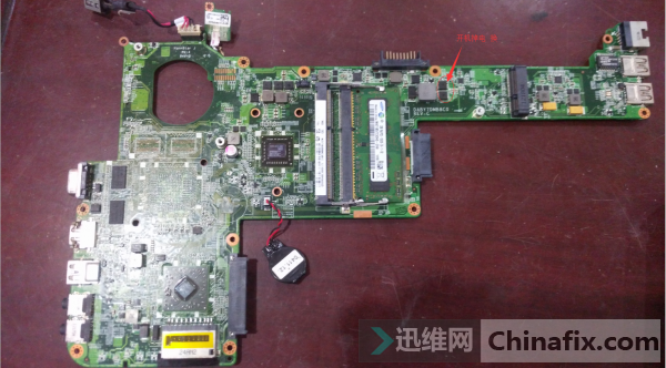

东芝m800独显坏 改集显成功,主板版号by3
没办法想办法看看能改集显。主板连核显供电都没装 直接改肯定是不行的。论坛上找了一圈有个朋友有发了份资料[url=...
