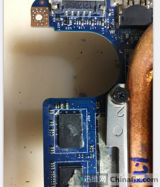

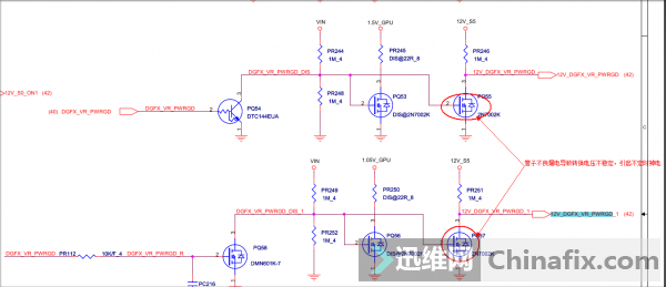

富士通LH532开机显示不定时或定时掉电通病DA0FJ8MB6F0
机子故障为进系统立马掉电,拆机论坛有人说此机子通病很多,反正都是显卡供电这边问题,因为这些都不是主供电引起的掉电,转换管没转换出来导致的。[url=...

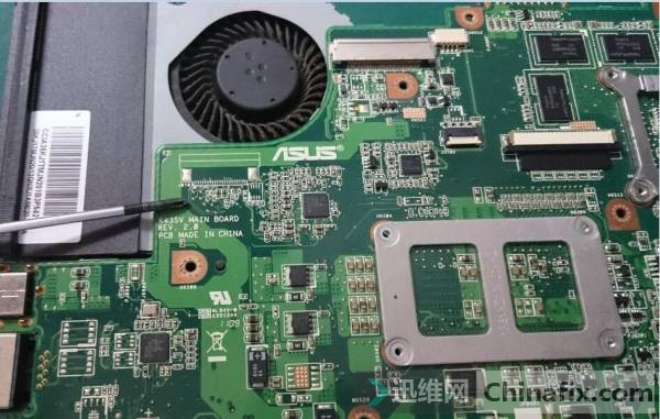

华硕A43S,版号K43SV,通电自动开机上电到1.12A无显示
通电直接开机自动上电到1.12A无显示,按电源键不能关机,测量各供电正常,拔掉内存也是跑码到1.12A,刷BIOS解决,亮机电流2.14A如图 1541233...

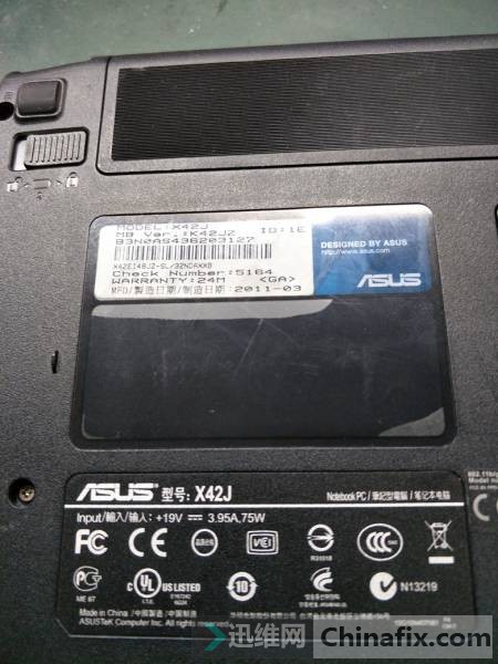

ASUS X42J,开机1.8不亮,外接,显示器电源灯红色变...
SUS X42J,开机1.8几不亮,外接,显示器电源灯红色变兰色,就是没显示怎么,是不是显卡坏了,
