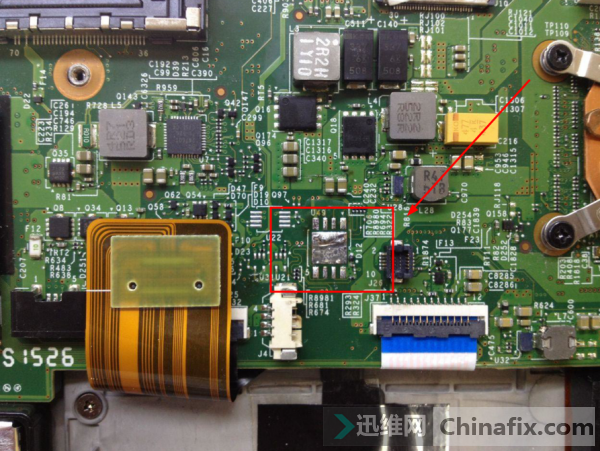

thinkpad X230 开机连续报警 BIOS能解决
搞这个机器是在太忙了 就忘了照图片 说一下 机器拿来是时候 开机就连续报警 以为是内存是原因 结果不是 连续开机几次都那个 最后一次 机器在报警 居然屏还亮了...
标签: 刷BIOS   阅读全文

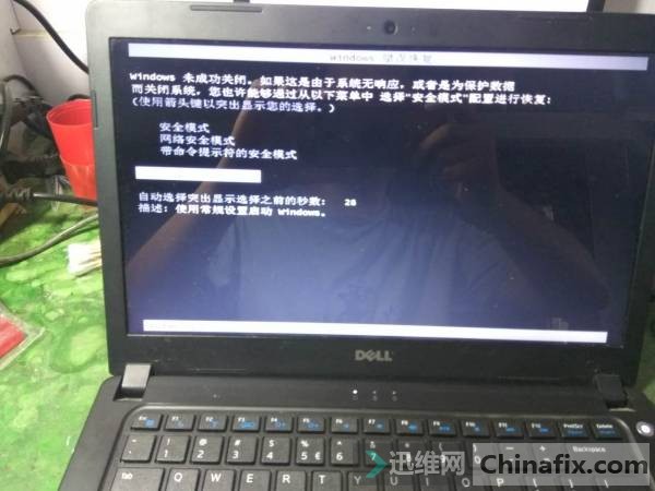

dell 14-3441 开机报警伍声
dell 14-3441 开机报警伍声
开机 能进系统 但是滴滴滴 滴滴一直报警 伍声一直循环拆掉所有...
标签: BIOS升级   阅读全文
