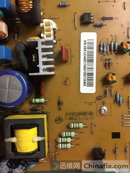

富士施乐P225DB打印机不通电故障
富士施乐P225DB打印机不通电故障
今天接到单位一台富士施乐P225DB双面激光打印机不通电,拆机发现电源板上的(C5)滤波大电容爆掉了,容量是...
标签: 打印机   阅读全文

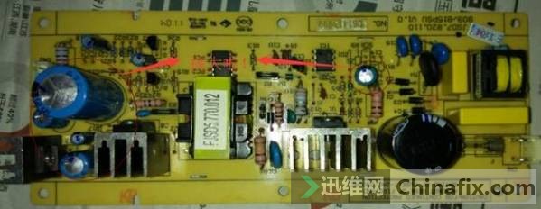

秒杀HP-M1136打印机电源板不通电
秒杀HP-M1136打印机电源板不通电
惠普机器不通电无图瞎修,测量300v直流高压到变压器和开关管d级无电,中间经过电阻,测量电阻开路了,没配件,直接飞线连接。测量开关G级2.2V正常尾部输出24V...

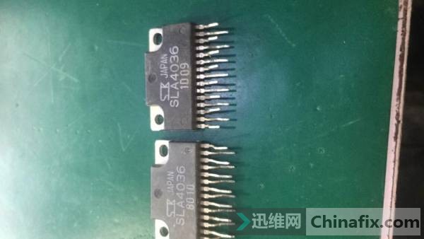

爱普生635K打印机不通电
爱普生635K打印机不通电
主供电不坏 其实是负载其中的一个 SLA4036 坏 只要后缀是4036都可通用。1022878
