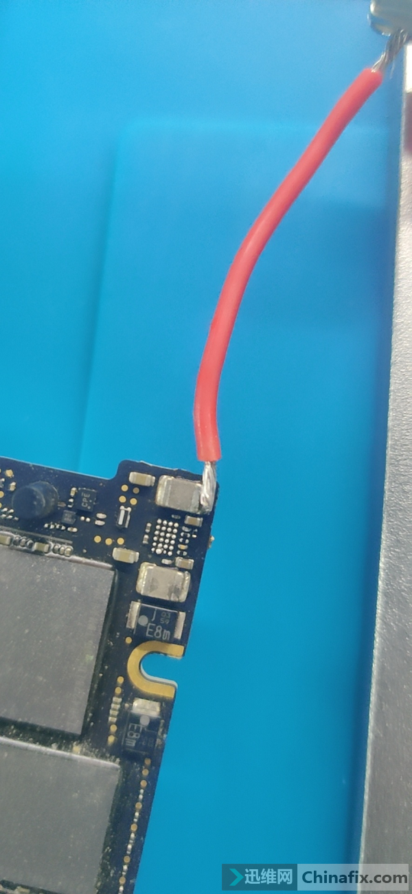

      检查完外观,随后打开万用表,用阻值档把主板上的电感都打一遍阻值,立马就发现故障所在-硬盘的2.5v供电电感阻值有点低,基本上接近短路,这也算是2142的一个通病了,硬盘容易坏,找到故障地点后我们直接上热成像,烧机图如下:
苹果电脑A2142不开机(硬盘供电损坏) 图2
苹果电脑A2142不开机(硬盘供电损坏)图3

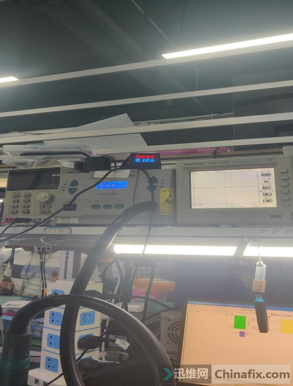

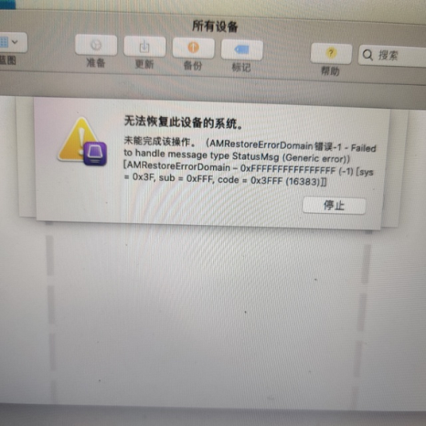

      看来就是这个硬盘损坏导致的不开机,我们直接将坏的硬盘拆下,并换上新硬盘,随后连电脑试一下,发现电流此时已经到了100多ma,且可以连电脑进DFU模式,我们直接刷机测试报错-1。

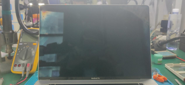

      这时候不要慌,我们是单板刷的机,报错-1代表是没插外配屏幕或者触控板才会报错,没有报错其他代码表示硬盘没有问题,我们直接将主板装上外壳再去刷一遍机,这时候已经可以完美刷过了,熟悉的苹果logo亮起,代表问题已经解决。
苹果电脑A2142不开机(硬盘供电损坏) 图4
苹果电脑A2142不开机(硬盘供电损坏)图5
       【维修结果】机器装机以后,测试声音,网络,录音,播放视频等功能都正常,播放视频半天并无异常,故障完美修复,维修到此结束。
