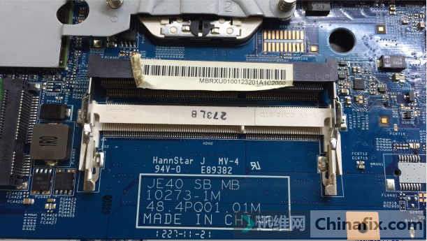

如题。。。。
收到同行的这个机器。。。。拿到手里插电就是无待机,按开关键不触发。。。

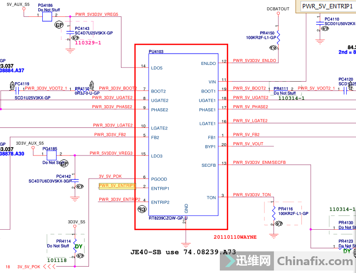

直接弄出图纸。。。找到待机芯片。。。条件全部量了
其他脚位供电开启都正常。。这个就不说了。当量到2脚和4脚。。。这个两个开启都是5V电压。。。心里想都是正常的。。(这里开始走弯路

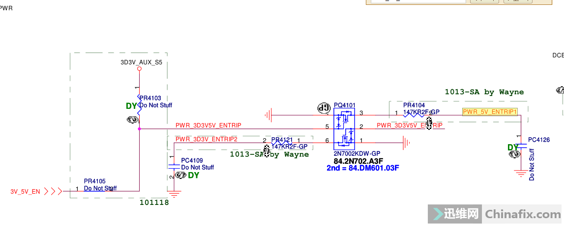

还有个转换芯片3V 5V开启的。。。
插电。。。。量了一下PR4105两端都没有电压。。。说明3V_5V_EN 这个信号不对。。
这个不正常。。。。

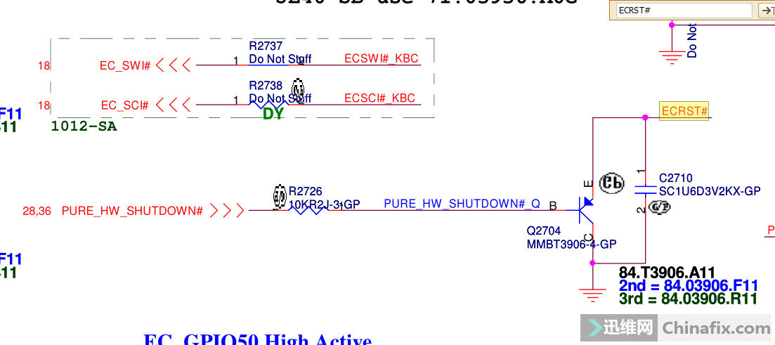

量到ECRST的时候发现电压只有1.1V(不正常,又开始跑线)看到这个
难道是这个管子的问题?
拆了。。Q2704
复位正常了。。。3.3V ,再量了一下 3V_5V_EN 有1.2V

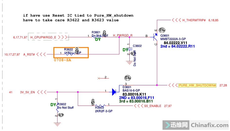

后来发现还是有个信号不对。。就是 PURE_HW_SHUTDOWN# 这个没有电压。。。这个跟Q2704管子连接的
我拆了单独量还是没有电压。。。继续跑线。。
跑到这里
怎么又回来了。。。。。痛苦啊。。。(这个期间,我真的很郁闷,我把D3601拆了,还是不出待机电压。。。)
3V_5V_EN这个电压还是没有3.3v只有1.2v(这是因为我刚刚把Q2704拆了,没有装)

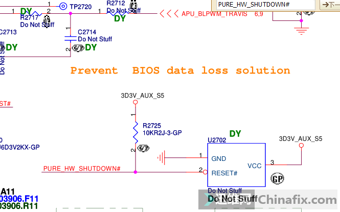

继续跑。。。 PURE_HW_SHUTDOWN# 这个信号
到这里
U2702图纸显示没有装。。。。R2725上拉。。。一头有电压3.3V。。一头没有,拆了电阻量阻止,又是正常的10k.量对地又没有短路。。。
这奇怪了。。。
不管了。。直连。。。
PURE_HW_SHUTDOWN# 这个信号正常了。。。。

最后总结一下。。这个机器,待机的时候是有3.3v 5v 电压的。。。待机芯片的2脚和4脚应该是低电平。。。才是正常的

这个机器的主要问题就是没有 3V_5V_EN 这个EC过来的开启电压。
而3V_5V_EN这个信号又跟PURE_HW_SHUTDOWN#挂钩的。。。
PURE_HW_SHUTDOWN#这个没有电压,导致拉低了3V_5V_EN而没有待机电压。。。
最后。。。解决强制给PURE_HW_SHUTDOWN#一个3.3V电压。。。把R2725直连就可以了

2脚和4脚开启不是低电平,一般正常开启时是2V,华硕机器上用得很多的待机芯片

建议楼主重新编辑一下帖子 不要误导新人   2和4低电平肯定是关闭待机的 高于4.5也是关闭  复合引脚 电阻接地就是开启 同时也是电流设置  一般来说1.2-2V之间 看电阻大小了  直接接地也就是低电平 肯定关闭对应的3V 5V
