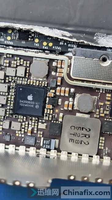

故障iPad air不充电,插充电器没任何反应,连电脑也没有反应。进水造成的。刚拿到第一感觉是U2引起的。拆开后测量尾插接口5V供电39脚只有0.48V,难道尾插是坏的...

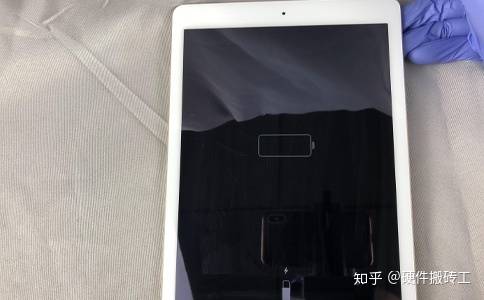

还有一些情况正常使用的ipad充电一夜,第二天起床使用ipad发现黑屏不开机,按着开机按键或者充电都没有任何反应,ipad不充电没反应,无法开机是可以尝试将开机...

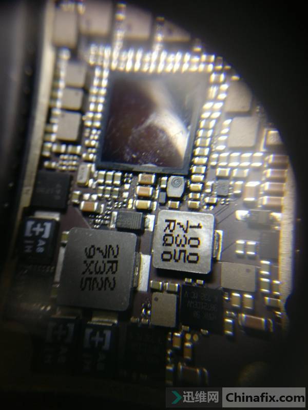

尾插接口的5V 被拉低到4.38V左右 不充电 到主板应该是两个电容 还有两个电阻吧 电阻另外一头到一个芯片。没头绪。本来想着会不会是u2引起的不充电。但是u2 的...
