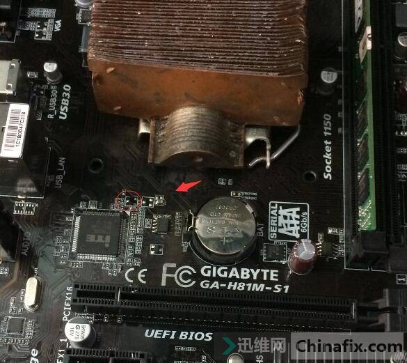

GA-H81M-S1 CPU有供电不工作
GA-H81M-S1 CPU有供电不工作,CPU也不发烫,更换IO上方三极管。OK!

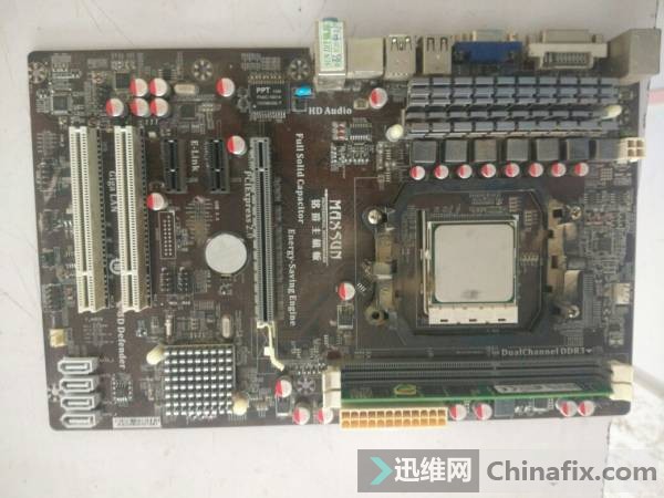

铭瑄 MS-A75FA Pro CPU不工作
铭瑄 MS-A75FA Pro CPU不工作,测无CPU电压,求电路图或点图 或给个CPU芯片RT8878A的电路图也行 给个维修思路也行,这样的板子,我乍就没思路呢!

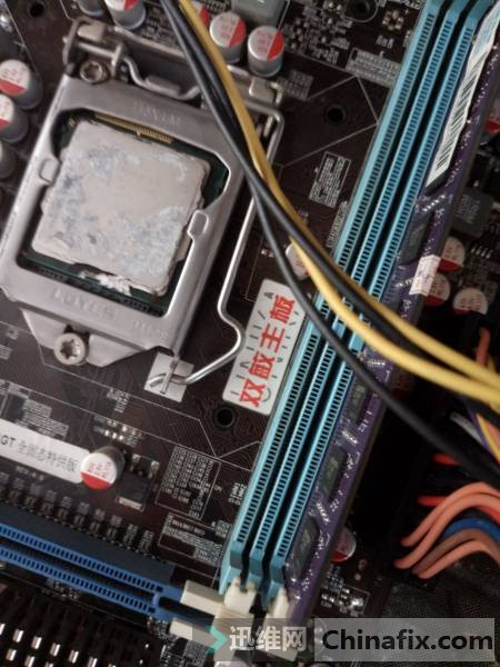

UH61GT 开机断电 CPU不工作 刷BIOS
UH61GT 全固态版bios V2.0版本的 在论坛下了个非固态的,然并软。找了很久才找到,。我的板是V4.0的 刷上去有用 有图有真相。1184839...
标签: 刷BIOS   阅读全文

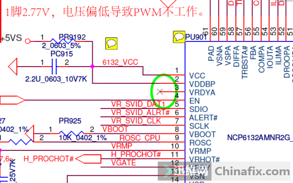

联想G400S 进水 二修机 CPU不工作
接电流表触发0.26,心想CPU没工作啊,拆机开弄吧,1086376测量CPU供电芯片(NPC6132A)1086375第1脚只有2.77V,图纸上标识5V...
标签: cpu   芯片   供电芯片   cpu供电   阅读全文
