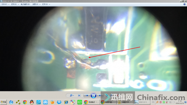

技嘉G41MT-D3不过内存通病秒杀维修
刚拿到板,没注意检查,绕了很大圈子,拆COM 芯片,更换时钟芯片 等等各种涛声依旧 板子丢一边一段时间了,今天没事拿来修修,发现 cpu 旁断线 补线后跑码OK.各位拿走...

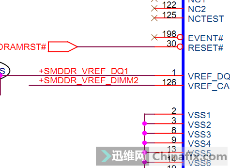

既然都读了一下,那么为什么又不过呢,有几种可能,内存的有些条件不足,比如复位,VREF,VTT,还有,内存到CPU的数据线有断线,亦或者PCH坏也会这样,...

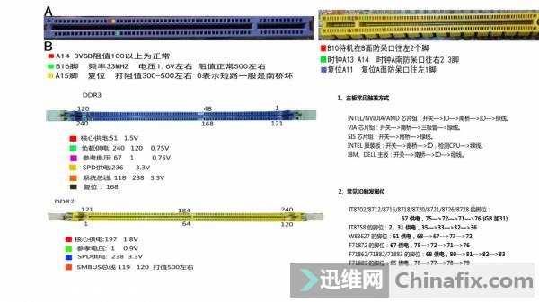

ddr3 ddr4 内存条维修amt64 测试卡说明书提供下载
ddr3 ddr4 amt64 维修测试卡说明书提供下载 ddr3 是amt64 v10 ddr4 是amt64mpv07

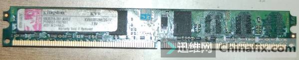

内存条维修图片
内存条维修图片
http://www.chinafix.com/forum.php?mod=image&aid=1204027&size=300x300&key=86f8f233663a4919&nocache=yes&type=fixnone
