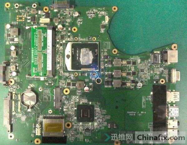

acer E5-511G 二修机 不过内存求助
待机正常,开机电流0.32a 不插内存 插上1.5v 内寸 开机电流不变,插上低电压条开机 2.4a 一会自动重启 0.37a 再掉电 0.24a 反复2次后卡在0.24 不变了,感觉是内...
标签: 自动重启   阅读全文

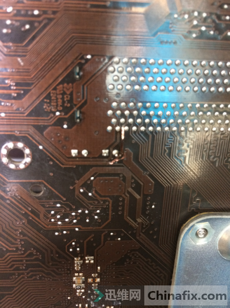

GA-78LMT-S2 内存断线维修 有图有真相

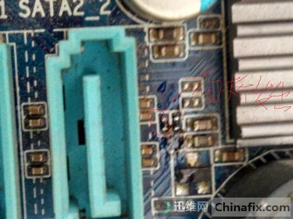

心想不过内存……以为又来送钱了,报价给同行修……然后洗洗擦擦内存和内存座还是跑C1.……怎么不行……然后测下供电、复位都正常……难道不是内存问题……再用...
标签: 维修   报价   阅读全文

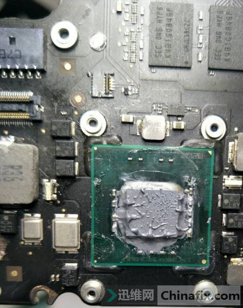

苹果A1534 256G固态 8G内存 无修主板
苹果A1534 256G固态 8G内存 无修主板 不知行情,没法定价,有意带价来,价格合适就好。
标签: 苹果   阅读全文

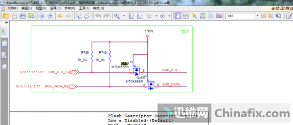

联想IH61M VER1.0内存不过维修记录
主板会跑码不过内存,刷BIOS无效,再测发现内存槽238,118脚电压3.93V,看图纸其信号经电阻R206转换成SMB_CLK_MAIn与Q25的S级连接,拆掉Q25通电测量S级电压3.3...
标签: 刷BIOS   阅读全文

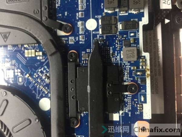

g400s 过内存不出集显维修 裸板电流0.86
接过笔记本开机一看 确实可以开机没显示 拆电池接数控电源 电流1.01 拆内存 0.9 看样子应该过内存了 跟客户报价260大洋 客户同意修 开单打发客户走了 ...
标签: 刷BIOS   阅读全文

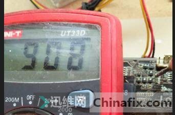

ASUS P5QL PRO大板,不检内存,跑1D 60,解法:SM总线电压正常,但两条线阻值相差超过10欧,跑线到南桥边的一个822排阻,更换后正常,此板不上内...

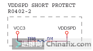

技嘉B75-DS3V 不过内存维修
技嘉B75-DS3V 不过内存维修
拿到主板,看是技嘉的就想到技嘉BIOS 通病 于是从官网下载BIOS 刷后故障一样,好吧,那就测内存的工作条件,供电 时钟 复位都有,当测到VDDSPD 的时候发现只有3....
标签: 维修   BIOS   通病   阅读全文
