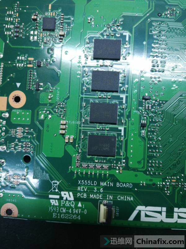

秒杀华硕A555D待机0.03不触发
秒杀华硕A555D待机0.03不触发
华硕不触发的机器,遇到好几台都是电池拔掉就会自动触发的,这个机器电池拔了不行,3v5v电压都有,仔细观察主板有没有异常,经过筛查,ec旁边的电容发霉了一点点...
标签: 华硕   维修   不触发   window   阅读全文

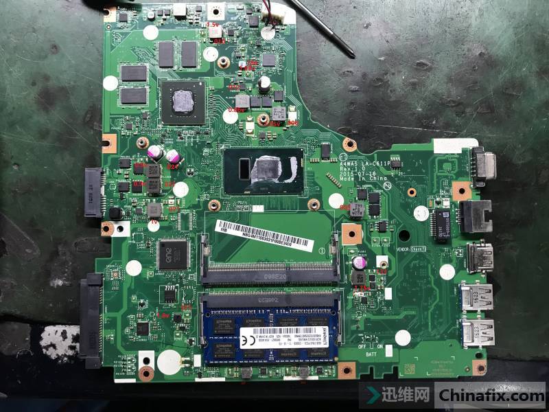

华硕X550C待机0.03不触发排阻坏
华硕X550C待机0.03不触发排阻坏
华硕X550C,接表待机0.03测量有5V无3V待机。按开关无任何跳变。查了下待机条件全部正常。直接换了待机芯片。故障一样。知道不是待机问题了。...

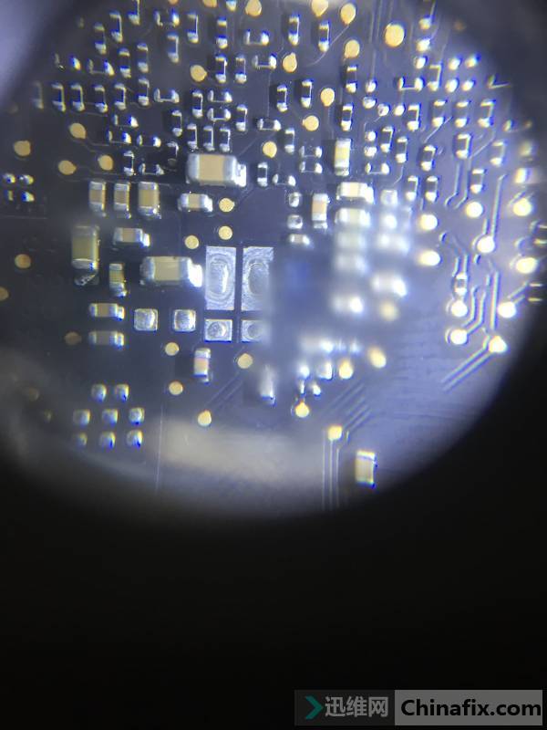

E450待机0.045不触发
E450待机0.045不触发
原故障是必须把COMS放一次电才能开机,过一段时间就又不触发一放电就又可以了,找了个1225c换上一样,之后不知道碰到哪里了TPS22966变微热待机电压变成,0.045,...

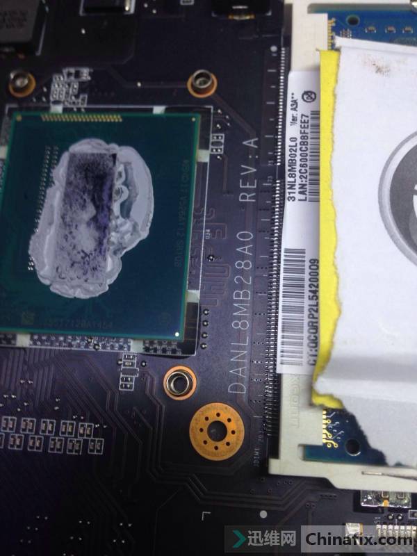

联想CFT3I1不触发无待机电流
联想CFT3I1不触发无待机电流
不触发,无待机电流!(这板通病是CPU上的两个电容,论坛上已经很多)1791970 插电看电流表无电流,量B10没有电压,再量开机脚也没有...
