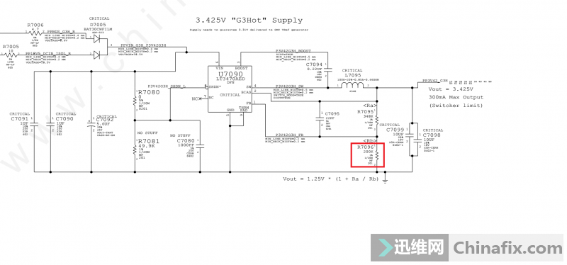

苹果A1466不开机维修
苹果A1466不开机维修
今天收到一台苹果A1466不开机,绿灯也不亮,无3V,5V供电,查LT3470A的电压,发现偏低,只有2.2V,更换LT3470A不行,后来更换1脚的电阻OK,亮机
