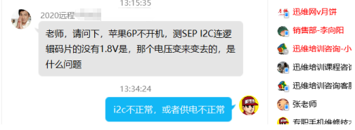

苹果6P不开机,测SEP I2C连逻辑码片的没有1.8V,电压...
答:[size=10.5...

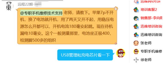

苹果7P不开机,换电池用两天又不行,用稳压电源可以,...
答:[size=10.5...

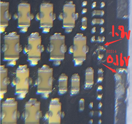

苹果6P 不开机 开机键只有0.16V 供电
今天接到一台6P 来的时候是开机按键0.16V 之间遇到过0.6v的 换了R0314 电阻 换成1k的就ok了、来的时候是开不开机、然后关机后自己重启 白苹果反复重启、插数据线...
