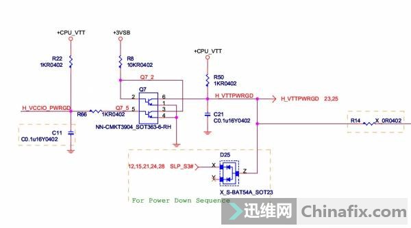

联想IH61M主板无CPU供电
联想IH61M主板无CPU供电
一块联想IH61M主板,无CPU供电,无EN 找到Q7 2脚3.3V 5脚无电压,拆了Q7反而好了,EN出来了,请大师指点,不解
