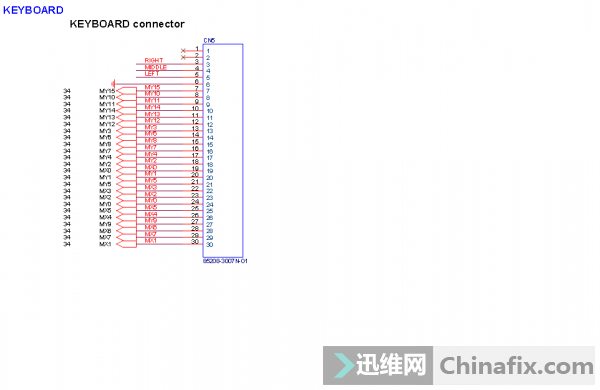

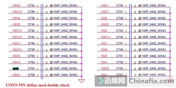

宏基5583 键盘不能用,
宏基5583 键盘不能用,
键盘不能用,晕啊,问题真是多,测试就数字 1 能用 其它都不能用,店铺没有这样的键盘试,那就先量量,键盘接口阻值,发现17脚阻值为0,17脚 通过排阻 ...
