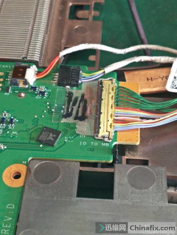

dell 15-5577游匣 不认声卡无声音
先吐槽这声卡真特么贵1840694换完之后,依旧是没有声卡不认设备。1840695 这机器无图纸,声卡在小板上通过软排连接。先从...

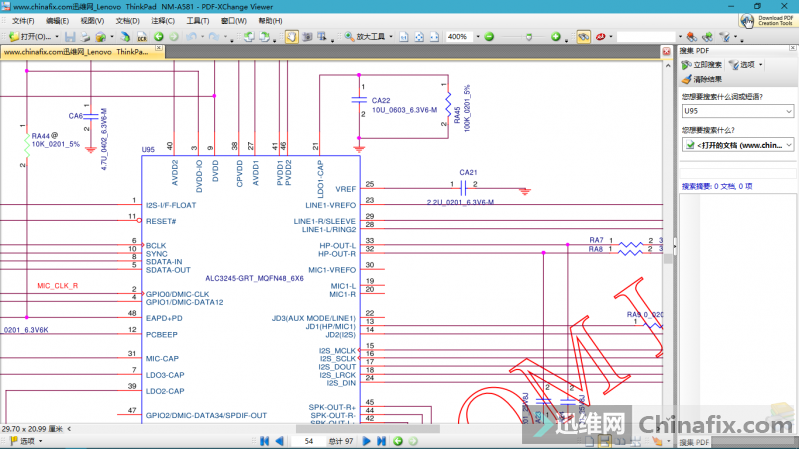

T460无声音打声卡驱动掉电
T460无声音打声卡驱动掉电
没声音打驱动掉电 测各组供电正常时钟复位都有。测到VREF没电压。按道理是有电压的,25连接一个电阻实测也没短路,抱着试试看的想法去掉,测量电压2点几装机声音...

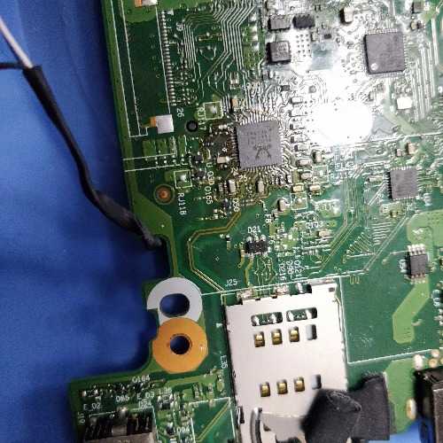

T440s内置喇叭无声音,外接正常维修案例,声卡芯片alc...
以上是我维修了多台T440s时总结出来的,维修经历~外接有声音内置无声,换芯片无解,耳机接口无异常,查内置喇叭电压都为低电平,接声卡芯片alc3232 42-46脚,查...

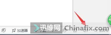

关于任意系统无论怎么驱动声卡都没声音的办法
标题可能写的不太好理解 客户这几天送来一台机器 就说没声音 系统什么都正常 但是客户不让做系统 就是听歌 网页就没声音 无论什么声音都没有 听歌有声音 网页 ...

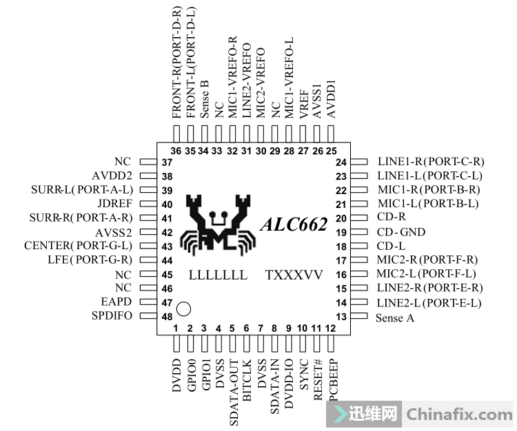

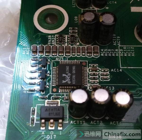

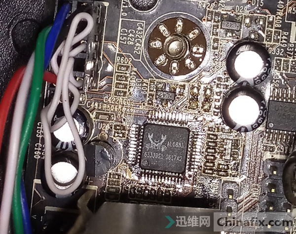

映泰P43主板无声音,更换声卡芯片,验证ALC883可代换...
映泰P43主板无声音,更换声卡芯片,验证ALC883可代换ALC662 故障描述:正常使用过程中声音消失,找不到声卡,其他正常 维修过程:拆机前先看开机时候的引导画面...
