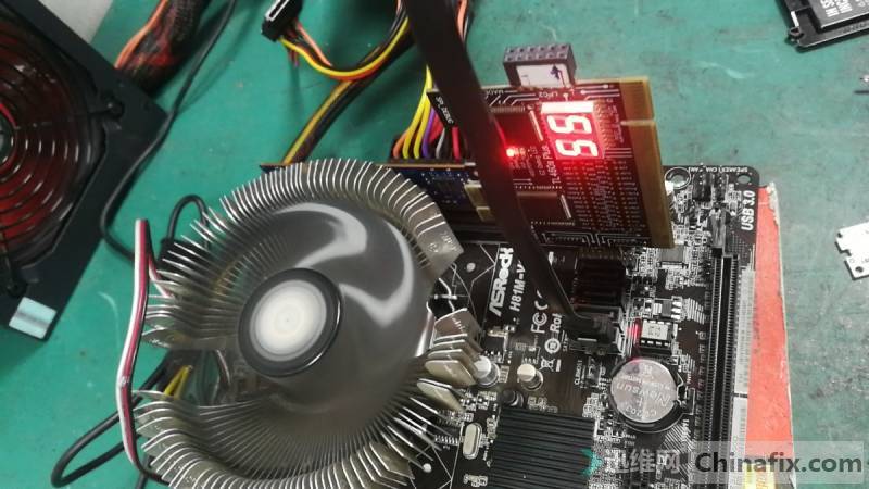

测到CPU无电压,检查发现供电芯片95812发热厉害,上网买来散新货2只,换上一只后,还是发热,仔细检查后,又发现一只上场管损坏,整组拆除,95812还是发热,再换...

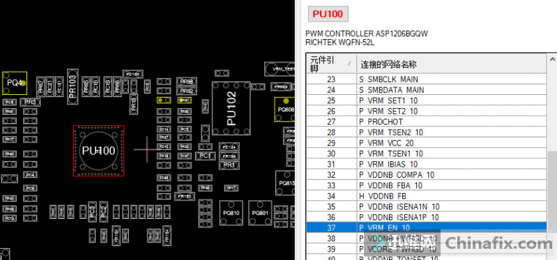

求助 我有一块b85 pro gamer 主板 故障现象是 装上cpu开机掉电 无cpu供电 不装cpu不掉电 卡cpu故障灯 也没有cpu供电 电源管理芯片有供电 有en信号 想问一下电源...

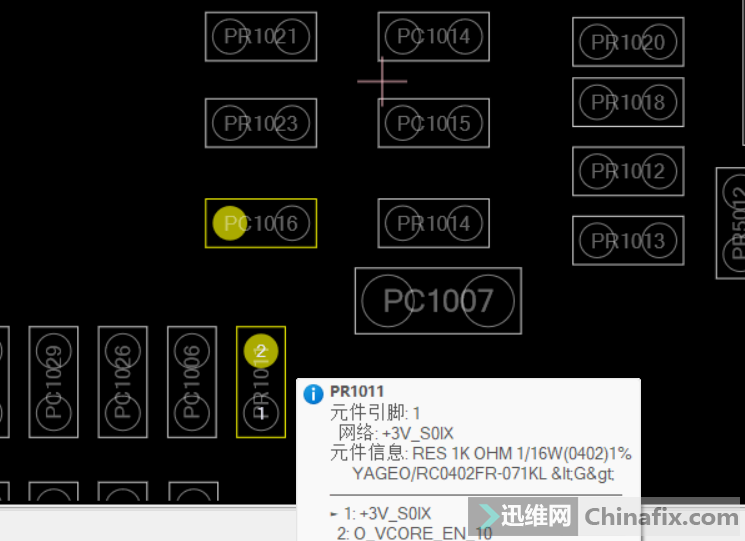

再次通电,不再掉电了,以为搞定了,现在是点不亮,继续测量,没有CPU供电,EN开启脚电压被拉低,直接去掉PQ80得了,2217624 2217625...

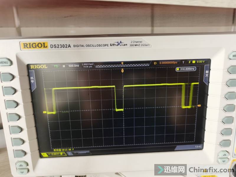

华硕h81m-e r2.0 ver1.01 可以触发不亮机
如题,主板可以触发,cpu供电1.7v,cpu发热也正常,示波器看bios的1,2脚有正常波形输出,就是主板外接喇叭没有自检通过的一声滴响,对于时序不是很了解,bios的2...

不插CPU4PIN线主板不会掉电,测量各大供电正常,只有CPU供电不产生。2214732一测没有P_VCORE_EN_102214731 应该是PWM附近的...
