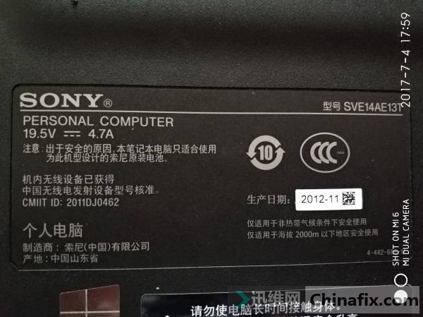

索尼SVE14AE13T进系统掉电
索尼SVE14AE13T进系统掉电
进系统后有时候几分钟,有时候能用一两个小时后掉电,鲁大师检测温度在152760360度左右,每次掉电后,重新按开关是不开机,要把电源插头拔开,...

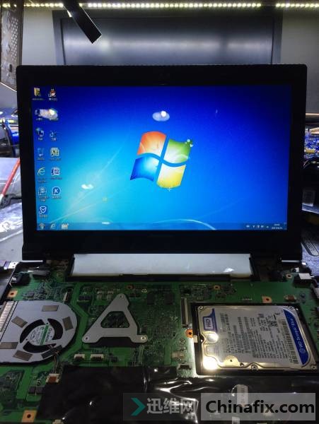

V3-572G进系统20多分钟会掉电,并且独显显卡找不上是...
本帖最后由 技佳55 于 2017-7-2 16:37 编辑啊,没有大电容啊,大家 ...主要是掉电的问题啊, 显卡用集显都OK的,已经刷了BIOS 20秒开机的,现在正在测试中

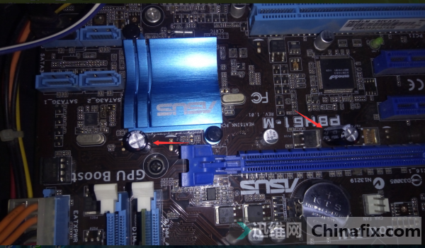

华硕P8H61-M进系统掉电故障
华硕P8H61-M进系统掉电故障
因为是华硕主板比较恶心所以分享出来让大家多赚钱主板问题是进BIOS进PE不会掉电稳稳的,但是一进到系统过几分钟就会掉电重启。本人刷过BIOS也无用,摸桥比较烫...

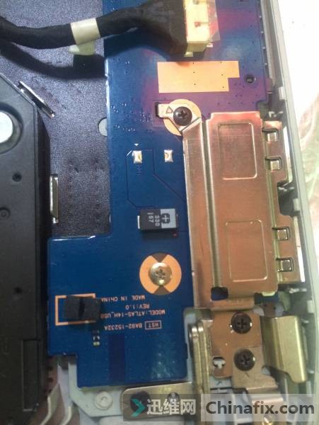

富士通LH531进系统掉电秒杀
富士通LH531进系统掉电秒杀
富士通LH531进系统掉电秒杀《问题是:屏幕旁边Q57三极管更换》

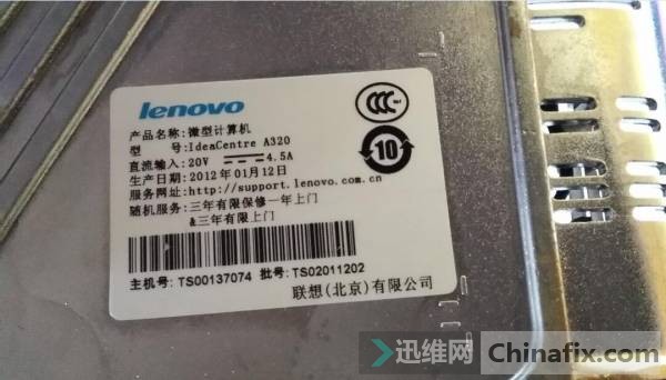

《论坛首发》联想320一体机进系统10多分钟掉电已解决...
论坛有人修好了,都没有人发图片,我现在把图片发出来给大家,下面就发图片吧,字就不多说了 麻烦管理员给加精,谢谢 希望兄弟们给点分,没分了
