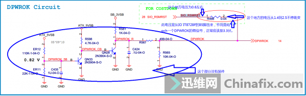

V星A55-S51 主板不触发
V星A55-S51 主板不触发
收到一块同行的V星A55-S51 主板,不触发。测VR3 2.01V 开机针也是2.01V,因为没有修过A55的板以为这个电压2.01V 没有问题吧,因为网上都是说I/O IT8772 常烂,就...

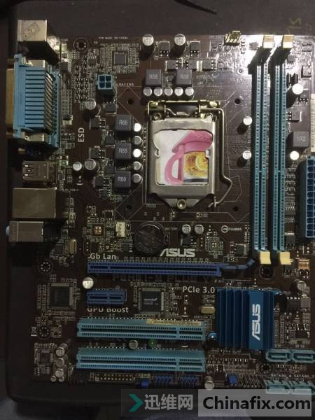

b85主板抬起来一边可以触发,修好了
b85主板抬起来一边可以触发,修好了
本帖最后由 专注维修三十年 于 2016-9-6 00:36 编辑B85主板装好不触发,右下角抬起来可以触发 11514381151439 楼上...

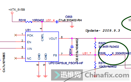

飞线修好华星A780主板不触发
飞线修好华星A780主板不触发
主板不触发,接开关没反应,测开关电压为O,哈哈这个好修,测电源针有5VSB,一般主板开关上的开关电压是由一个1117的稳压5V转3V得到的,由于没有电路图,在主板...
标签: 不触发   阅读全文

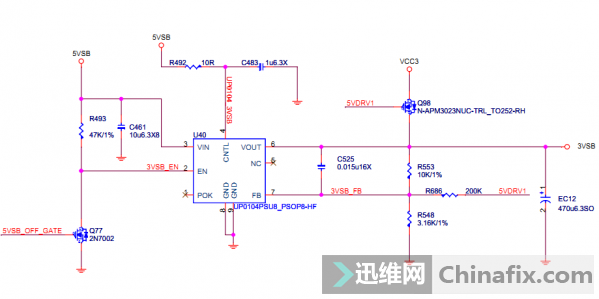

acer 1601M 主机-主板是H61H2-AM 主板无3.3V不触发
主板故障:不触发 无3.3V电压 有5V 线性稳压芯片是RT9183,5V经过RT9183后电压为0V,应该是3.3,用1117替换后电压出来了个1.2v,用可调电源调个3.3V给D极,...
