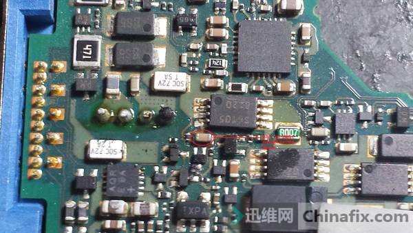

东芝老超薄R500笔记本不过保护隔离通病
1025829都是图片上一个电容引起的,表现为接充电器电源指示灯亮黄色,正常的话电源是绿色。

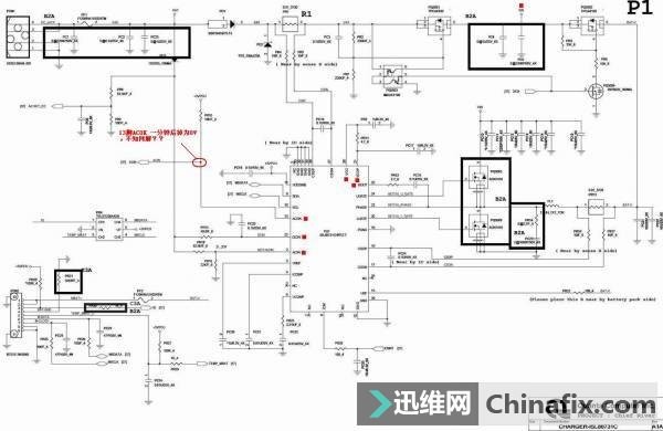

关于笔记本的保护隔离电路
关于笔记本的保护隔离电路
一台Z370笔记本,开机掉电。发现不装电池,只插适配器的时候,电池输出的保险处有19V电压,这个正常吗?
标签: 保护隔离电路   阅读全文
