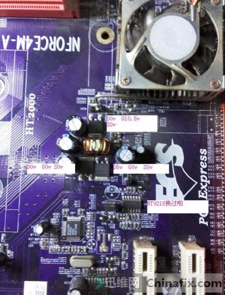

精英NFORCE4M-A V1.1主板开机不跑码
V1.1主板,开机上电不跑码,CPU内存供电正常,CPU有温度,桥边上的MOS管G级有10.8v电压,D、S级0v电压,边上的RT9218换过还是不行,请问这是不是桥挂了,上图...
