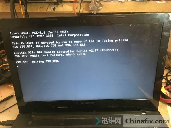

联想Z475暗屏维修
联想Z475暗屏维修
又接一台联想Z475 AMD的笔记本电脑,开机屏一亮一暗,进入桌面后暗屏过会亮下再暗反复。换屏依旧。测BL-EN1.2V,偏低。继续找到U3 15脚有时有3.3有时没有14脚倒是...

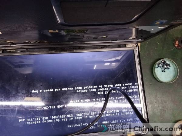

DELL 3421笔记本,暗屏
DELL 3421笔记本,暗屏
本帖最后由 黑翼天使 于 2017-11-28 12:46 编辑DELL 3421 板号12204-1 DNE 40-CR MB REV:AOO[size=...

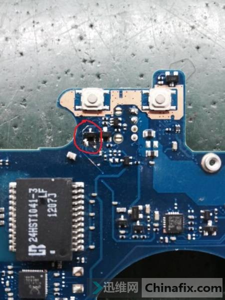

接到一台 联想Y450笔记本 暗屏 拆机测试 各项供电都正常 开机有显示 暗屏 最后发现开关板 有腐蚀 不接开关板 直接短接开关 可以亮屏 说明开关板 有问题 ...

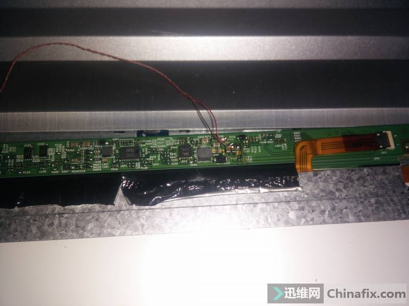

接同行E430C笔记本,开机暗屏。拆开屏幕后,测量屏幕工作条件都正常,就是LED升压电压是19v。更换电感L3 和升压二极管后,屏幕点亮。注意这...

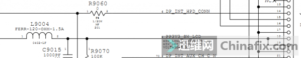

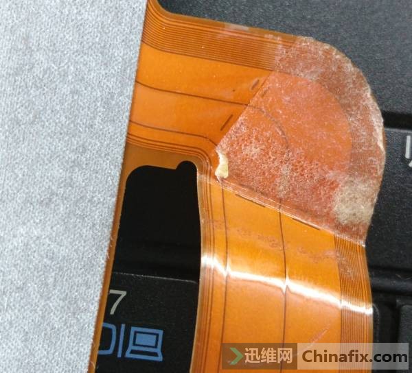

总是有些笔记本主板想测个屏接口阻值表笔去不了,不确定屏线换屏线又浪费时间和金钱,那么方法来了 把屏拆开测阻值,记得要把屏接从屏拆下来测,不然你测的是屏...

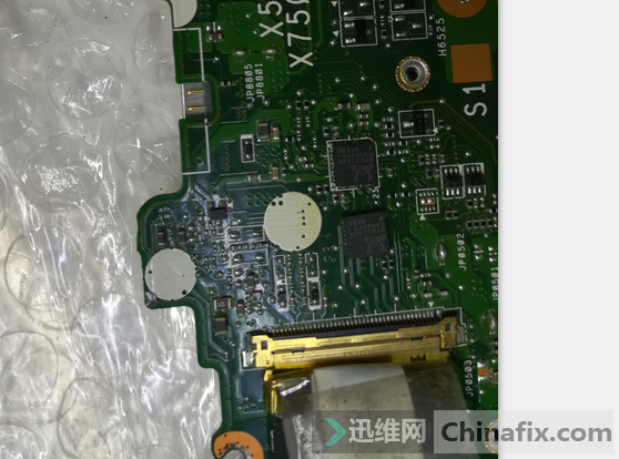

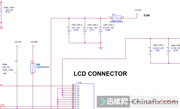

今天给大家分享一华硕笔记本上芯片代换
今天给大家分享一华硕笔记本上芯片代换
机器型号:k555v 主板板号X550/X750 故障描述:今天下午接到一台同行送修的华硕机器 由于除尘导致机器暗屏 来到本店经检测屏的19v 3.3 EN开启信号都没问题 发现...

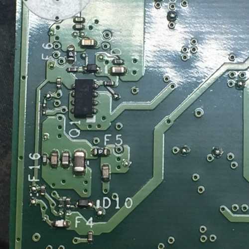

hp 6550b 非典型故障维修
hp 6550b 非典型故障维修
笔记本,说是加电不显,我重插内存后加电,电流正常,仔细看屏幕,发现又很暗的图像,应该是暗屏。而且待机0.3a,明显不正常。拆机,发现主板屏线接口附近有几根...
