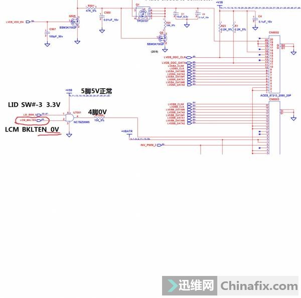

sl410笔记本暗屏 排除屏线 屏的问题 换过试过了43脚亮度调节 3.3v 正常 ...

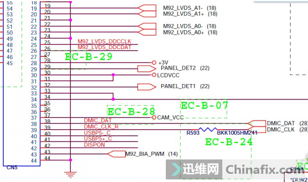

开机几秒就暗屏供电19V 5V 3.3V都有,改通用笔记本高压条19V 地线,找不到那条是ON线

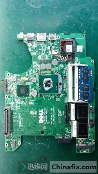

DELL 游侠 14-7447 笔记本 进水 清理主板 腐蚀的芯片重新拆下清理焊盘焊接 搞了2天 还是不上电 编程器读出BIOS 都FFFFFFFFFF 找了个BIOS 刷了 暗屏 能看见字了 ...

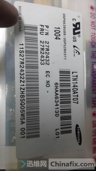

东芝M905换灯管 小白帖 大神绕道也可指点指点!
今天客户拿来台东芝笔记本,说是不亮机。型号如图:1009305 二话不说直接上可调压电源,因为时间紧就没有拍...
