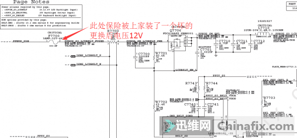

过程:苹果A1398笔记本,开机可以听见咚的一声,但是不显,一点背光也没有。户说是进水,进水位置在屏接口处。来时保险F7700只有:4.5V,2个升压芯片,U7701,U...

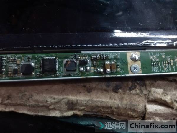

最近接到两台HP笔记本暗屏现象换屏后直接点亮,确定是屏的故障然后测试屏的升压这块都是电容短路保险烧断,确定故障之后跟客人报价150 5分钟搞定,这钱挣得轻松...

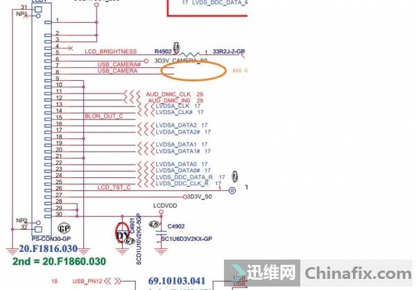

笔记本主板上液晶屏接口定义?
笔记本主板上液晶屏接口定义?
单六30针笔记本液晶屏接口图纸上都是英文有哪为高手给解释一下,暗屏的开启信号是哪个,?谢谢

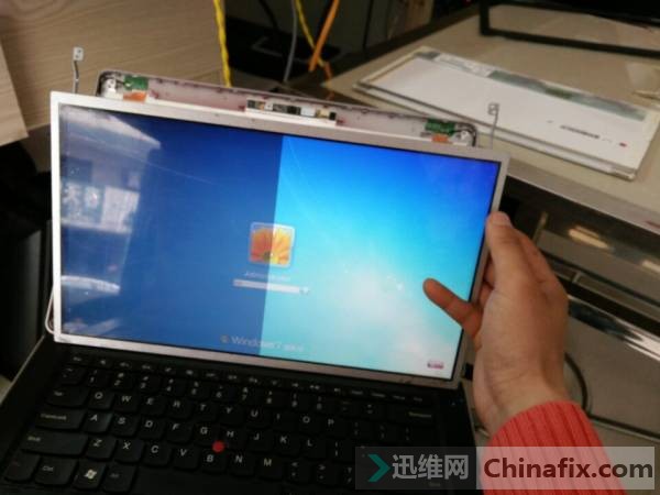

SK410k笔记本显示一边正常一边暗屏,但是暗屏这边也可以显示图像,客户说笔记本摔了一下,现在问题可以确定是屏本身的问题,看看大家有办法没有,谢谢
